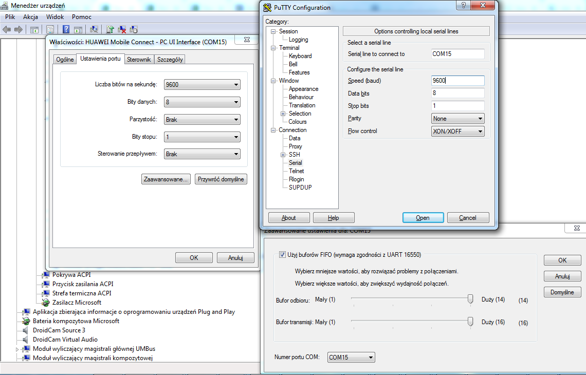

Witam, pisze tu bo przekonalem sie ze chyba tylko tu sa na tyle ogarnieci ludzie by pomoc w rozwiazaniu problemu. Jakiś czas temu kupiłem w/w modem, sprzedawca zapewniał ze działa z polskim lte. Do tej pory czasami używałem go z aero2 i działał dobrze(o ile pamiętam działał na hspa+ z prędkością teoretyczną połączenia 42 mbps), do łączenia używałem topnetinfo.
Dzisiaj chciałem użyć karty Virgin Mobile i odpalić internet 4g i lipa, nie dość ze nie łączy na 4g to nawet na 3g nie działa. Topnetinfo widzi modem, wiec zainstalowałem mobile partnera (v 23.002.08.00.45)zalecanego do sprzętu huawei i... nawet modemu nie potrafi wykryć Tongue . Mam do testu stary modem 3g huawei e3131 i ten Mobile Partner widzi, karta VM pokazuje zasięg i łączy. Więc od czego zacząć by ustalić co jest nie tak i to naprawić? Wszystko działa pod Windowsem 7. Maszt z nadajnikiem Play(bo VM jest pod Play) mam ok. 3km od siebie i ma on pasma lte, roaming oczywiscie wlaczony a apn dawalem standardowy dla play oraz virgin-internet i nic.

sprzedawca zapewnial ze dziala na win 7, ja tez znalazlem ze dziala: https://techship.com/products/huawei-me909s-120-mpcie/ z reszta ta strone ktos mi polecil jak pamietam tutaj w innym temacie. Ten modem e3131 wymienilem tylko jako test czy w ogole ineternet 3g ma zasieg i laczy. wiem ze nie ma 4g.
1. Najistotniejsze jest to czemu kiedys bylo dostepne aero2 i laczylo a teraz nie ma? czy moglo wplynac na to instalowanie programow do karty WLAN?
2. Jak odroznic mobile partnera co ma obsluge lte od tego co nie ma? ten program jest gdzies do pobrania oprocz chomika(gdzie nie wiadomo czy obsluguje lte czy tez nie)? Jesli tylko po tym ze w ustawieniach i zakladce sieci -> typ seci jest opcja "tylko lte" to ten moj program ma ta opcje.
3. wlaczylem i wylaczylem urzadzenia sieciowe przyciskiem w lap topiei... magicznie mobile partner wykryl modem i znalazl siec aero2. Nastepnym razem moze nie byc tak pieknie wiec co moge w info o modemie sprawdzic i podac by przyblizyc sie do rozwiazania problemu? Bo mimo wykrywania sieci i skonfigurowania polaczenia nie potrafi sie polaczyc z aero.

po wielu probach i niepowodzeniach i braku odpowiedzi poddalem sie i pojechalem po calosci: usunelem system i od nowa zainstalowalem win 7 i... DZIALA! Wiec nie mowcie ze modem jest niezgodny z win 7. Jest jednak 1 szkopul: czy to normalne ze na hmm.. wsi jest taki speed LTE? http://www.speedtest.pl/test/207091238 .Z wlasciwej strony wcale nie dalo rady zrobic speedtesta bo wywala letecy test error.

Zamiast nowego tematu dodam do tego. Zmienilem w laptopie dysk na znacznie wiekszy ssd i zainstalowalem tez win 10. Powstaly 3 problemy:
1. Windows na sile chce zarzadzac polaczeniem komorkowym- rozwiazalem to wylanczajac pewne uslugi
2. Win 10 na sile wykrywa moj modem jako karte sieciowa - rozwiazalem to usuwajac urzadzenie modemu z sekcji urzadzenia i drukarki + zainstalowalem na sile inne sterowniki.
3. do zarzadzania polaczeniem potrzebuje topnetinfo bo inne po prostu nie dzialaja (mdm) albo zjadaja za duzo zasobow (mobile partner) + nie maja potrzebnych opcji. I za nic nie moge zmusic tni do wspolpracy z tym modemem wiec pisze tu.
Dysk z win 7 nadal mam, z niego skopiowalem caly folder tni aby ustawienia (ktore dobrze dzialaly na win 7 )byly juz na starcie, wygladaja tak(zalacznik) .
Do polecen at sluzy COM15: Port HUAWEI Mobile Connect - PC UI Interface (COM15)
Probowalem zmienic tez ustawienia na technologie 3g ale bez powodzenia- tak samo nie chce sie laczyc(w sumie to i 3g pod win 7 nie chce sie laczyc tez).
Na glownej stronie programu cid i lac sa, zasieg jest, technologia jest : umts, operator jest , wlasciwie to nie ma tylko dwoch ip. Czy komus udalo sie pod win 10 wymusic wspolprace modemu z topnetinfo? A jesli tak co i jak zmienic w ustawieniach?

Modem mPcie Huawei ME909s-120 nie działa z LTE
Moim skromnym zdaniem strzeliłeś sobie w kolano - ZTCP jedyna sensowna metoda obsługi takich rodzajów modemów (ndis - widziane jako karta sieciowa) w win10 to właśnie "połączenie szerokopasmowe" zarządzane przez system.
Ponieważ zmiany, które wprowadzasz dzisiaj, tak naprawdę weszły w życie wiele lat temu to niewiele pamiętam, ale sam początkowo z tym walczyłem, jednak ostatecznie stanęło na tym że używałem do tego funkcji systemowych. Od lat nie mam też już laptopa z modemem komórkowym… (nigdy też nie miałem ME909s, a wątek pokazuje, że raczej nie było wielkich sukcesów z tym modelem).
Aero2 nie używam od lat (awaria SIM i nie wymieniłem karty, bo w końcu internet dotarł do mnie w innych technologiach niż GSM), ale z tego co kojarzę z wypowiedzi garstki użytkowników nadal używających, to możliwe jest wykorzystanie połączenia LTE od bardzo dawna.
Jakkolwiek przypuszczalnie powinieneś cofnąć swoje zmiany i w TNI skonfigurować modem jako NDIS-huawei.
Ewentualnie posunięcie ostateczne - wypróbuj jakąś jedną z wiodących w zastosowaniach desktopowych dystrybucję linuxa (na wydajny sprzęt x64 Ubuntu, na coś średnio-zabytkowego Mint lub LMDE, na 32-bitowe zabytki nie warto się męczyć).
Z innej beczki
UMTS to jest 3G.
Jeśli chodzi o 3G to operatorzy wyłączą tę technologię, większość z W4 tj. T-mobile (już kilka lat temu), Orange i Play już to zrobiła (obecnie nie używam SIM ani z Plusa/CP, ani Aero2, więc nie wiem jak sytuacja wygląda na dziś, ale zmiany związane z refarmingiem częstotliwości w Plusie mogą być obowiązujące już w tej chwili - coś mi świta, że ostateczny plan wyłączenia to koniec roku), więc mimo, tego że Plus to taka "babcina sieć" to nawet jeśli wywalczysz działanie 3G teraz, to jest to trud daremny, bo nieodwołalnie ta technologia zostanie ostatecznie wyłączona najpóźniej w ciągu kilku-kilkunastu miesięcy.
Na obrazku po prawej wymuszasz LTE (więc zasięg 3G niewiele da, jeśli chcesz 3G to musisz wyłączyć wymuszenie LTE).
Aero2 LTE prawdopodobnie pracuje na pasmach B3 1800 MHz, B8 900MHz, B38 2600MHz (oraz ewentualnie w przyszłości innych generalnie należących do Plusa/CP o ile nie zostaną przeznaczone na 5G - w tej chwili Aero2 to brand należący do Plusa/CP), z obrazka również tego po prawej wynika prawdopodobnie (bo nie wiem czy w bezwzględnie każdym modemie Huawei pasma LTE są konfigurowane identycznie), że ten modem w takiej wersji jak masz nie obsługuje żadnego z tych pasm.
Natomiast Plus jako taki (więc pewnie Aero2 też) używa jeszcze pasm B1 i B7 (2100MHz i 1800MHz) - one ze względu na wysokie częstotliwości mają stosunkowo mały zasięg, dotychczas to były pasma 3G ale po to jest refarming by je przenieść do nowszych technologii, natomiast jeśli twoim problemem jest kwestia zasięgu to kluczowe jest pasmo B8 (900MHz).
To chyba tłumaczy twoje wcześniejsze problemy (z braku LTE pewnie miałeś mocno ograniczoną prędkość połączenia, no chyba, że cały czas "żyłeś na lejku" to wtedy prędkość jest raczej nie do zaakceptowania w żadnej technologii).
Więc na moje oko to jest ostatni moment, gdy należy się rozglądać za alternatywnym rozwiązaniem dostępu do sieci.
(nie znam sytuacji, więc może modem kompatybilny z wszystkimi europejskimi pasmami LTE lub wręcz 5G, albo dostęp do internetu inną technologią? - zależnie od budżetu starlink koło 150zł miesięcznie, ewentualnie zgłoszenie "białej plamy" zasięgu światłowodu https://internet.gov.pl/ - to chyba ostatni moment, bo światłowody w ramach KPO ciągną już co najmniej od 2024 więc nie wiem czy się jeszcze załapiesz, 3 transze już są zakończone)

14-06-2026, 17:59 (Ten post był ostatnio modyfikowany: 14-06-2026 18:03 przez Yellow.)
No wlasnie zalezy mi aby polaczenie bylo obslugiwane prze TNI a nie przez cokolwiek innego- probowalem na innych stronach nie polskich i totalne 0 pomocy. Gdy byla domyslnie ustawiona karta sieciowa to Windows 10 mimo zaznaczonego nakazu wznawiana polaczenia nie zawsze umial to robic. A co denerwujace za kazdym nowym polaczeniem nadawal kolejny coraz wyzszy nr polaczeniu sieciowemu.
Wyjasniajac to ten modem dziala na lte pod win 7(a ze w tni w rodzaju polaczenia ma umts wg mnie nic nie znaczy - bo teoretyczna predkosc polaczenia sieciowego zawsze = 150 mbps - czylki kat 4)
Tak samo jest gdy wlozylem karte play: zrobilem dobre ustawienia i na win 7 dziala bez problemu. A na win 10 za nic nie chce. I CHYBA TO NAJBARDZIEJ WKURZA: ZE NA STARYM WIN 7 DZIALA Z TYMI SAMYMI USTAWIENIAMI, TYM SAMYM PROGRAMEM I TYMI SAMYMI KARTAMI SIM A NA WIN 10 NIE CHCE. Sadze ze to cos w samym win 10 blokuje polaczenie tylko nie wiem jak dojsc do tego co?
Linuxa na pewno nie zainstaluje - nie znam sie na nim a i nie podoba mi sie ze do wielu ustawien trzeba sie dobierac przez terminal.
Ps. gdy w win 10 modem byl w trybie rndis to TNI po prostu go nie widzi i nie ma z czym gadac. Musi byc w trybie RAS.
Nie narzekaj na linuxa, bo autorzy w nim ogarnęli kwestię takich modemów znacznie lepiej z punktu widzenia użytkownika takiego jak Ty niż masz to w win10.
Tu masz podpowiedź wygenerowaną w Google Gemini:
Dla przemysłowego modułu mPCIe Huawei ME909s-120 (opartego na procesorze HiSilicon Balong) komenda AT^SETPORT działa nieco inaczej niż w starych modemach USB (jak E3131 czy E3276). Nieprawidłowy ciąg znaków może zwrócić błąd ERROR lub zablokować interfejs diagnostyczny. [1, 2, 3]
Oto zestawienie sprawdzonych konfiguracji portów oraz instrukcja krok po kroku, jak uruchomić ten moduł w trybie RAS (PPP/Dial-up) w systemie Windows 10. [4]
## Krok 1: Identyfikacja mapy portów dla ME909s [5]
Zanim zmienisz konfigurację, sprawdź, jakie mapy portów (kompozypcje USB) wspiera Twój moduł. Połącz się z portem diagnostycznym (PCUI) za pomocą programu typu PuTTY lub DC-Unlocker i wpisz: [6]
AT^SETPORT=?
Modem zwróci listę dostępnych identyfikatorów. W przypadku serii ME909s najczęściej oznaczają one: [3]
* 1 – PCUI (Port komend AT)
* 2 – Modi (Diagnostyka)
* 3 – Modem (Interfejs RAS / Dial-up – ten port jest kluczowy)
* 16 – NDIS (Karta sieciowa / tryb sieciowy)
## Krok 2: Wymuszenie trybu RAS za pomocą AT^SETPORT [3]
Aby modem przestał zgłaszać się jako karta sieciowa NDIS i zaczął działać jako tradycyjny modem RAS (wykorzystujący porty szeregowe COM/wirtualny modem do dial-up), musisz całkowicie wyciąć interfejs NDIS i zostawić porty modemowe oraz komend AT. [6, 7]
Wpisz następującą komendę:
AT^SETPORT="FF;1,3"
Co oznacza ta komenda?
* FF (przed średnikiem) – wyłącza emulację wirtualnego napędu CD-ROM ze sterownikami przy starcie urządzenia.
* 1,3 (po średniku) – aktywuje tylko port komend AT (1) oraz port wirtualnego modemu RAS (3).
Alternatywna konfiguracja (jeśli potrzebujesz dodatkowo portu diagnostycznego NMEA/GPS, o ile wersja oprogramowania go zawiera):
AT^SETPORT="FF;1,2,3"
Po wysłaniu komendy powinieneś otrzymać komunikat OK. Aby zmiany weszły w życie, zrestartuj modem (wyjmij i włóż moduł/zresetuj zasilanie mPCIe lub wyślij komendę resetu softwarowego AT^RESET). [1, 8]
## Krok 3: Konfiguracja w Windows 10 (Połączenie Dial-up)
Po restarcie w Menedżerze urządzeń system Windows 10 przestanie widzieć kartę sieciową Huawei, a w zamian w sekcji Modemy pojawi się Huawei Mobile Connect - Modem (lub urządzenie uniwersalne wymagające wskazania sterownika szeregowego Huawei).
1. Kliknij prawym przyciskiem myszy na ikonę sieci w prawym dolnym rogu paska zadań i wybierz Ustawienia sieci i Internetu.
2. Wybierz zakładkę Połączenie telefoniczne (Dial-up) -> Skonfiguruj nowe połączenie.
3. Wybierz Połącz się z Internetem -> Połączenie telefoniczne.
4. Wpisz wymagane parametry dla swojego operatora komórkowego:
* Numer telefonu: *99# (uniwersalny dla większości sieci GSM)
* Nazwa użytkownika / Hasło: pozostaw puste (lub wpisz internet, jeśli wymaga tego profil operatora)
* Nazwa połączenia: np. "LTE RAS"
5. Kliknij Połącz.
## Jak cofnąć zmiany (Powrót do trybu domyślnego NDIS)?
Jeśli w przyszłości zechcesz wrócić do fabrycznej konfiguracji (gdzie moduł działa jako szybka karta sieciowa NDIS/CDC Ethernet), połącz się ponownie z portem AT i wpisz domyślną fabryczną sekwencję dla ME909s: [4, 8]
AT^SETPORT="FF;1,2,3,16"
Jeśli po wpisaniu komendy modem zwraca komunikat ERROR, podaj proszę aktualną odpowiedź na zapytanie o dostępne porty (AT^SETPORT=?). Możesz też przesłać wersję oprogramowania układowego (firmware), którą sprawdzisz komendą ATI, ponieważ niektóre brandowane wersje operatorskie ME909s mają zablokowaną możliwość modyfikacji kompozycji USB. [6]
[1] [https://mc-technologies.com](https://mc-technologies.com/wp-content/u...eet-EN.pdf)
[2] [https://www.ycict.net](https://www.ycict.net/products/huawei-me...ie-module/)
[3] [https://www.cyberbajt.pl](https://www.cyberbajt.pl/produkt/8063/mo...s-120.html)
[4] [https://industrialmonitordirect.com](https://industrialmonitordirect.com/blog...ns-iot2000)
[5] [https://www.cyberteam.pl](https://www.cyberteam.pl/produkt/4535_hu...ci-express)
[6] [https://support.huawei.com](https://support.huawei.com/enterprise/en...t-commands)
[7] [https://www.scribd.com](https://www.scribd.com/document/84719049...WEI-MODEMS)
[8] [https://forum.netgate.com](https://forum.netgate.com/topic/122565/h...elp-needed)
Oczywiście połączenie RAS musisz zmodyfikować pod aktualne wymagania Aero2 (tak jak zawsze - APN: darmowy numer: *99# bez hasła i użytkownika)
A i jeszcze jedno tryb kompatybilności ze starszymi wersjami windows dotyczy uruchamiania programów, ale sprzęt jest obsługiwany przez system (i tu nie zaemulujesz innego systemu niż jest realnie).
15-06-2026, 05:55
RE: Modem mPcie Huawei ME909s-120 nie działa z LTE
Ale ja juz mam na stale zmieniony tryb pracy z ndis na ras, czy nadal musze wykonywac te wszystkie polecenia at? Jesli tak to nie jestem w stanie bo na win 7 jak i win 10 putty po prostu nie umie polaczyc sie z modemem. Ustawienia jak widac , klikam open i zadnej reakcji, zadne nowe okno sie nie pojawia.
