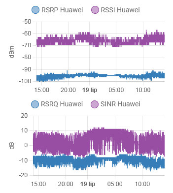

Sam mam B525s-23a od włoskiego operatora TIM, ale jeśli nie chcesz grzebać w firmware, to sugeruję kupić sprzęt brandowany dla operatora, z usług którego planujesz korzystać (UWAGA mogą istnieć wersję z wyłączonymi gniazdami antenowymi na poziomie firmware! tak przynajmniej bywało ze starszymi modelami).
Model B525s-23a jest zasadniczo przeznaczony na rynek EMEA (Europa, ale nie tylko), więc może być brandowany dla różnych operatorów w tym dla nas całkiem egzotycznych (i dostępne opcje mogą się znacznie różnić). Gniazda są dla anten GSM, anteny WiFi są wewnętrzne (u siebie nie korzystam wcale z WiFi, bo ten router pracuje u mnie zasadniczo tylko w charakterze modemu, to znacznie ułatwia zarządzanie bardziej rozbudowaną siecią - możliwości Huawei są pod tym względem po prostu biedne). Osobiście nie używam anten zewnętrznych (obrazek poniżej) - kluczowe jest po prostu sensowne miejsce montażu (u mnie przy oknie od strony BTSa, instalacja w mieście, ale wcale nie w jakichś optymalnych warunkach). Antenki w postaci dipoli prętowych mają raczej niewielki sens, jeśli masz dramatycznie niski poziom sygnału - wtedy po prostu używa się zespołu anten kierunkowych wycelowany w stację bazową. Statystyki Folding@home |

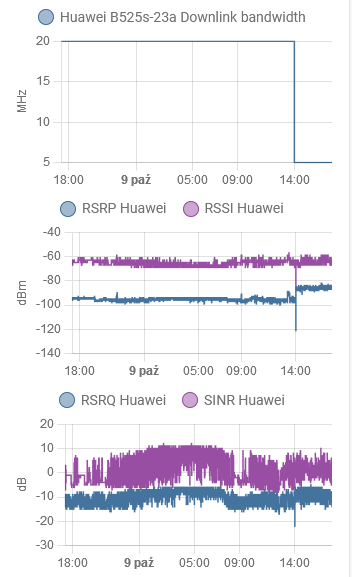

Już 3 lata u siebie używam B525 i nie czuję potrzeby wymiany na inny (jak dla mnie jest OK również dlatego, że się doskonale integruje z HA, jest podgląd na wiele parametrów:
Czego nie można powiedzieć o wielu konkurencyjnych producentach, więc moje spojrzenie na ten temat jest dość specyficzne i po prostu nie zamieniłbym go na ZTE nawet gdyby oferował co nieco więcej i był w tej samej cenie - a nie jest). Inne instalacje pod moją opieką nadal bazują na modemach USB (właśnie tytułowym E3372h-153 lub niemal zabytkowych E398) + routerach na openwrt/gargoyle. Statystyki Folding@home |
