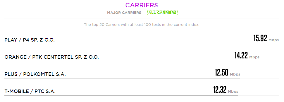

popatrz na to bo generalnie masz wyniki powyżej przeciętnej
(wprawdzie to nie ping, ale przeciętne szybkości, wyniki są średnią z ostatniego miesiąca)
http://www.netindex.com/mdownload/
a szczególnie
http://www.netindex.com/mdownload/2,2/Poland/
i jeszcze do załącznika, który szczególnie podkreśla co mam na myśli (choć to średnia z wszystkich połączeń mobilnych a nie wyłącznie LTE)
