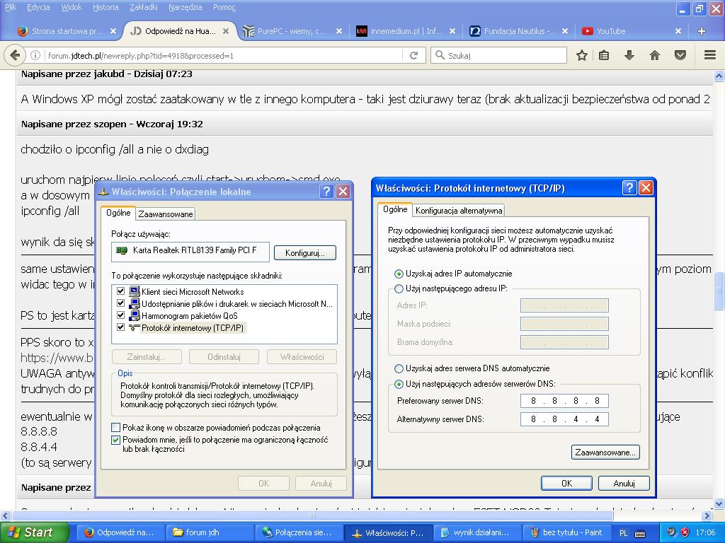

chodziło o ipconfig /all a nie o dxdiag
uruchom najpierw linię poleceń czyli start->uruchom->cmd.exe
a w dosowym okienku wpisujesz
ipconfig /all
wynik da się skopiować jako tekst (użyj prawego klawisza myszy)
same ustawienia karty sieciowej są poprawne, ale szkodliwe oprogramowanie potrafi podmienić adresy DNSów na zupełnie innym poziomie (więc nie widac tego w interfejsie graficznym)
PS to jest karta sieci przewodowej - masz połączony komputer z routerem przewodowo?
PPS skoro to xp, to ewentualnie możesz użyć tego narzędzia
https://www.bleepingcomputer.com/download/combofix/
UWAGA antywirus MUSI na czas jego działania zostać skutecznie wyłączony lub odinstalowany (w przeciwnym razie mogą wystąpić konflikty o trudnych do przewidzenia skutkach)
ewentualnie w ustawieniach karty sieciowej (drugi screenshot) możesz spróbować podmienić DNS z automatycznych na następujące
8.8.8.8
8.8.4.4
(to są serwery DNS google i powinny działać w niemal każdej konfiguracji połączenia z internetem)

No i teraz najważniejsze. Wpisałem te ósemki i wydaje się że jest lepiej.
To znaczy od kiedy je wpisałem nie było przypadku braku połączenia z internetem.Sprawa wymaga jeszcze obserwacji. Na razie bardzo wszystkim dziękuje za pomoc. Dołączę screenshot gdzie je wpisałem. Może nie w tym miejscu. Jeżeli będzię się coś działo to dam znać. Pozdrawiam.

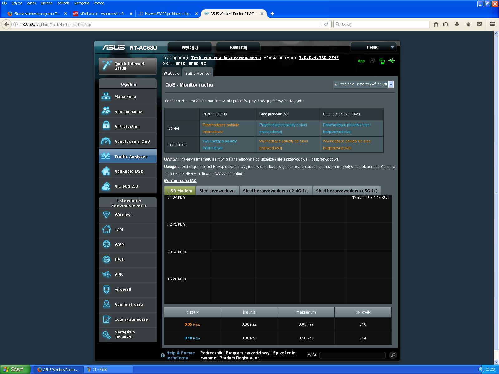

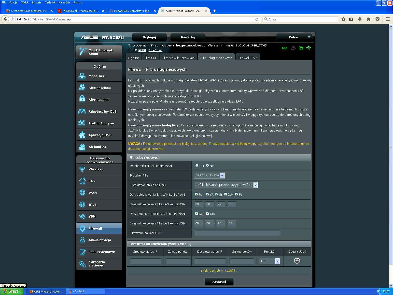

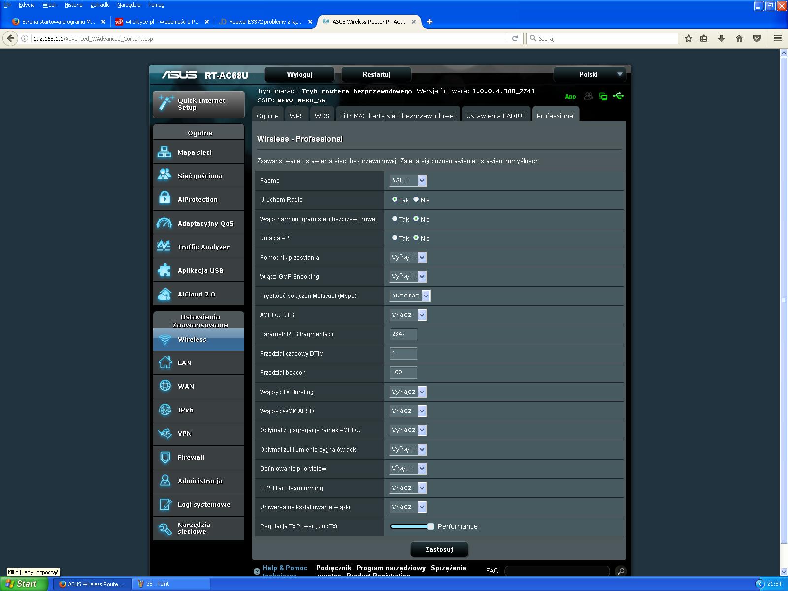

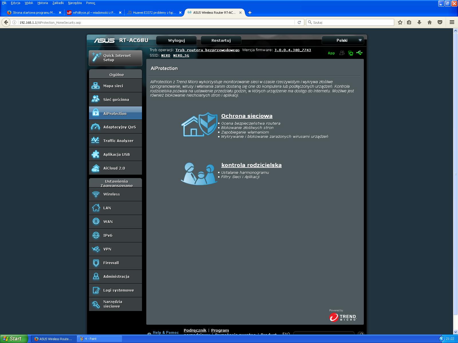

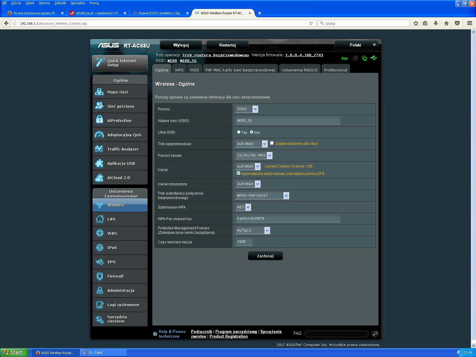

zrób screenshoty z pozostałych zakładek interfejsu routera, może znajdziemy jakiś błąd?

Być może jestem zbyt ostrożny. Ale czy ja mogę bezpiecznie wszystkie dane zawarte w ustawieniach routera publikować na forum. Tych zakładek jest dużo. I screen shototów będzie dużo. Obawiam sie o bezpieczeństwo sieci. Być może nie potrzebne. Tym bardziej że informacje tutaj umieszczone mogą się komuś przydać do rozwiązania problemów ze sprzętem u siebie. Na tym polega idea takich forów Szopen proszę w tej sprawie o rade.
03-08-2017, 22:00
Huawei E3372 problemy z łączeniem
hasła (jeśli są widoczne) można zamalować, pozostałe dane nie są wrażliwe
swoją drogą zawsze należy ustawić własne hasła, a nigdy nie korzystać z fabrycznych (pozostawienie fabrycznych haseł powoduje podatność routerów na ataki szkodliwego oprogramowania)

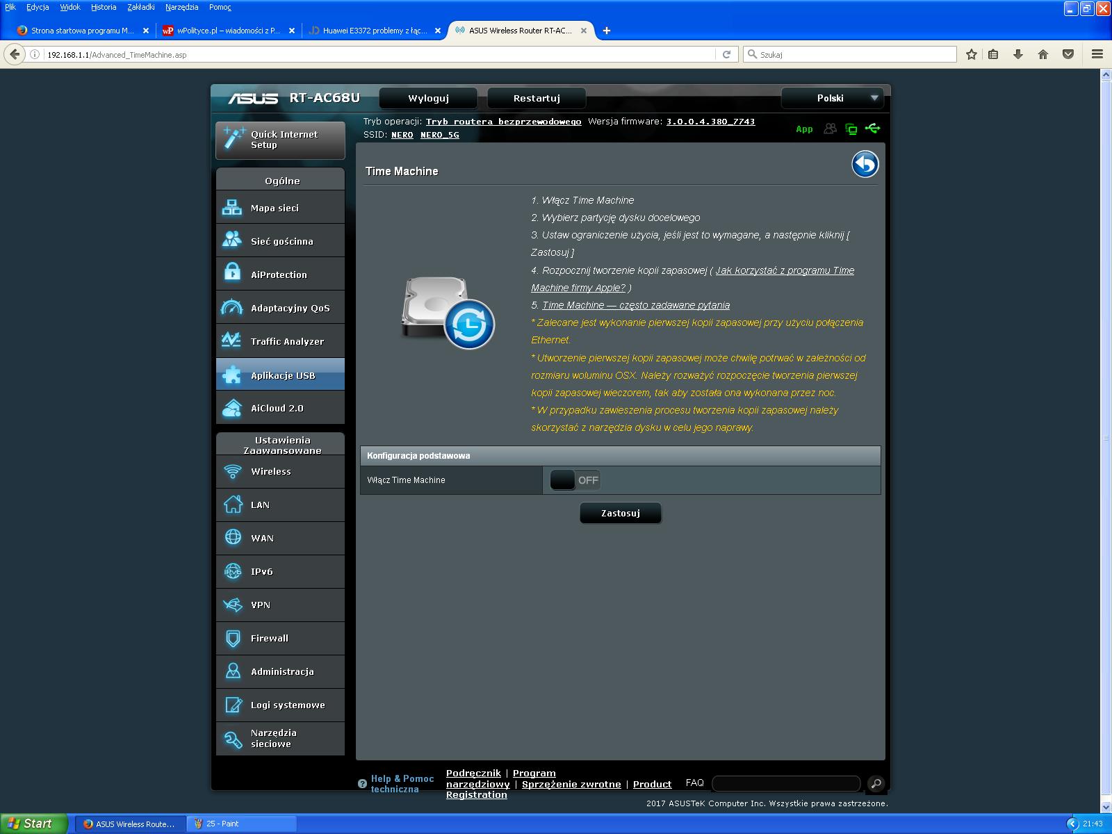

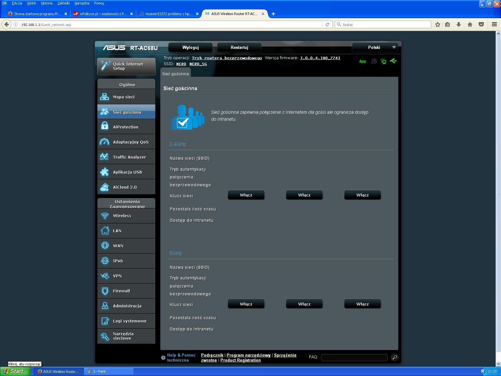

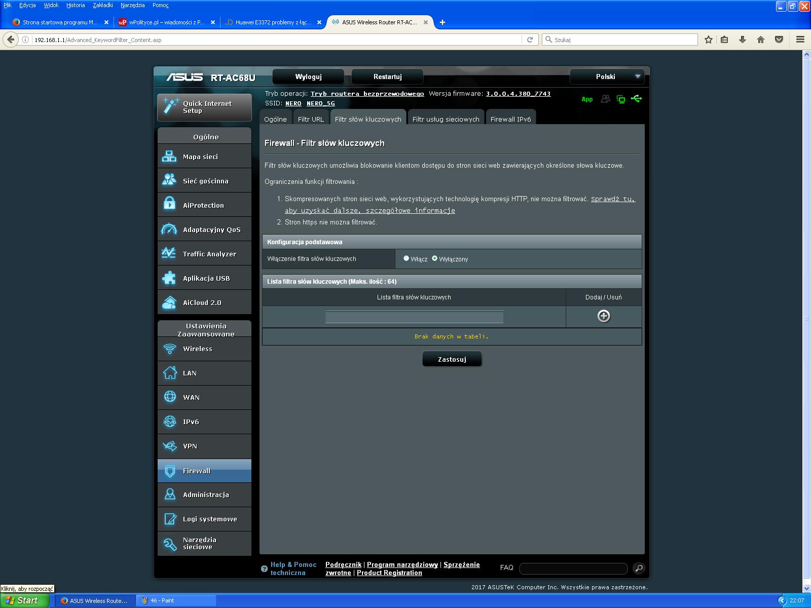

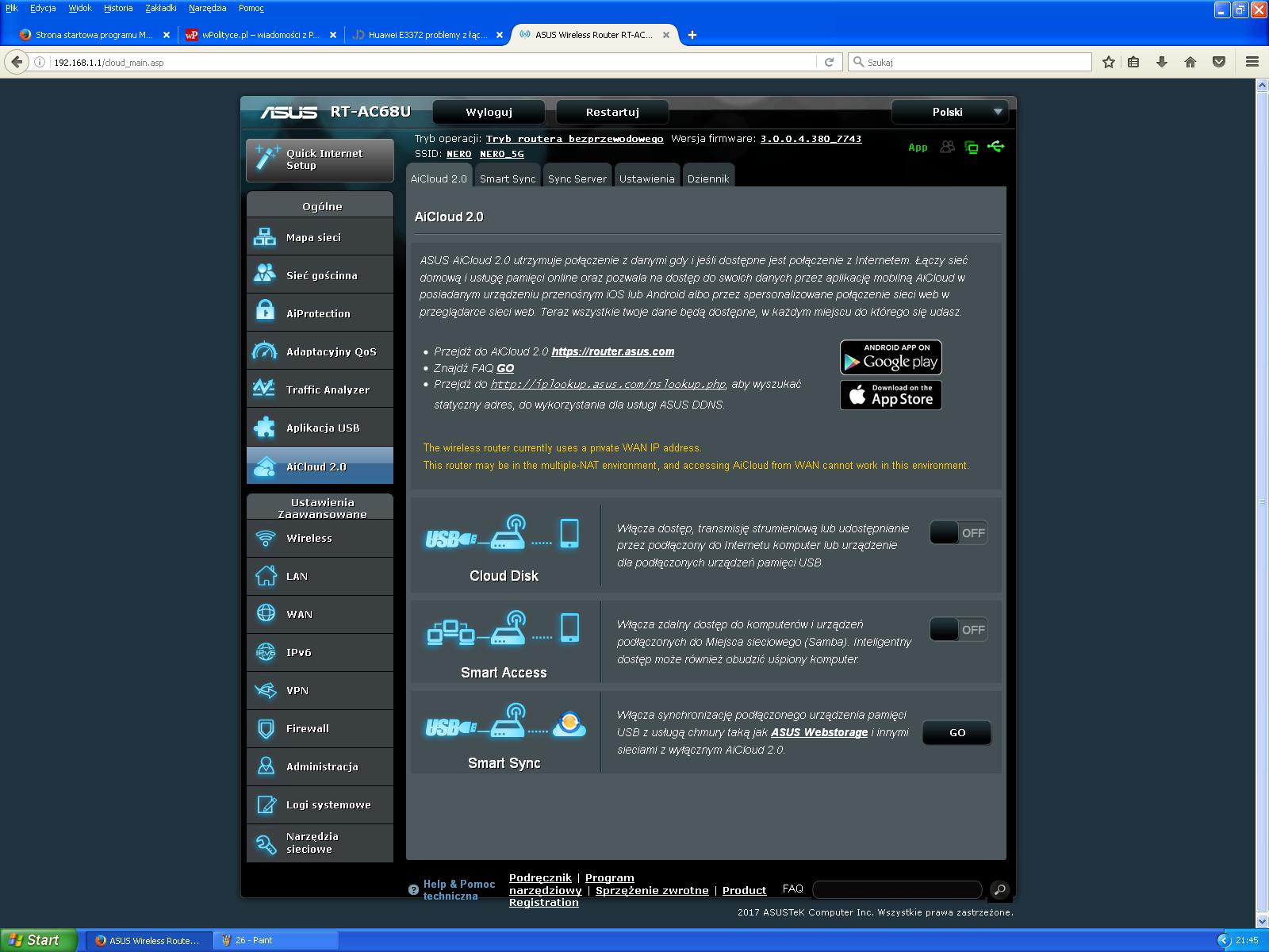

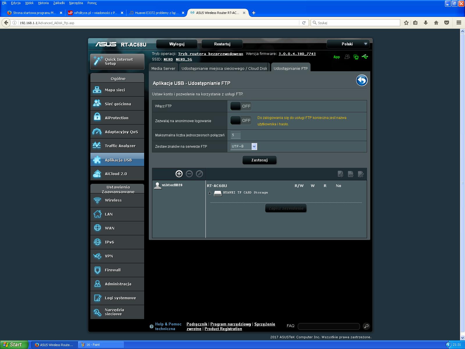

03-08-2017, 22:54 (Ten post był ostatnio modyfikowany: 03-08-2017 23:23 przez Rene.)
RE: Huawei E3372 problemy z łączeniem

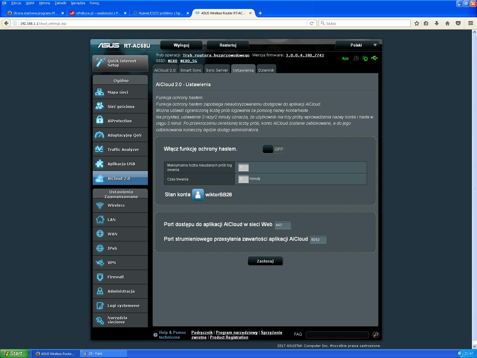

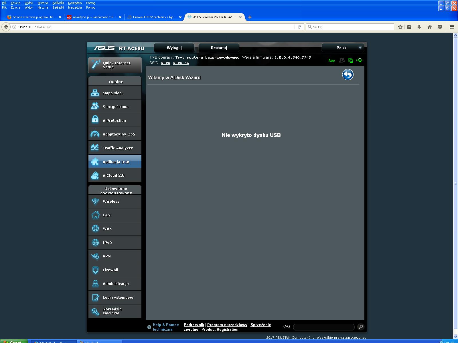

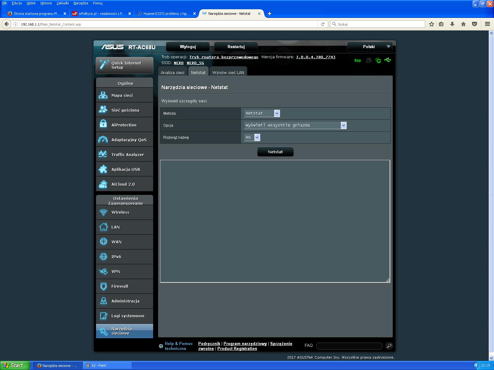

W takim razie dołączam screenshoty.
Mogę tylko dziesięć.
Następna dziesiątka.
I jeszcze jedna dziesiątka.
Już nie dużo zostało.
Już końcówka.

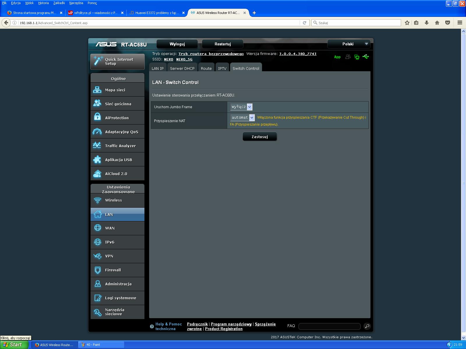

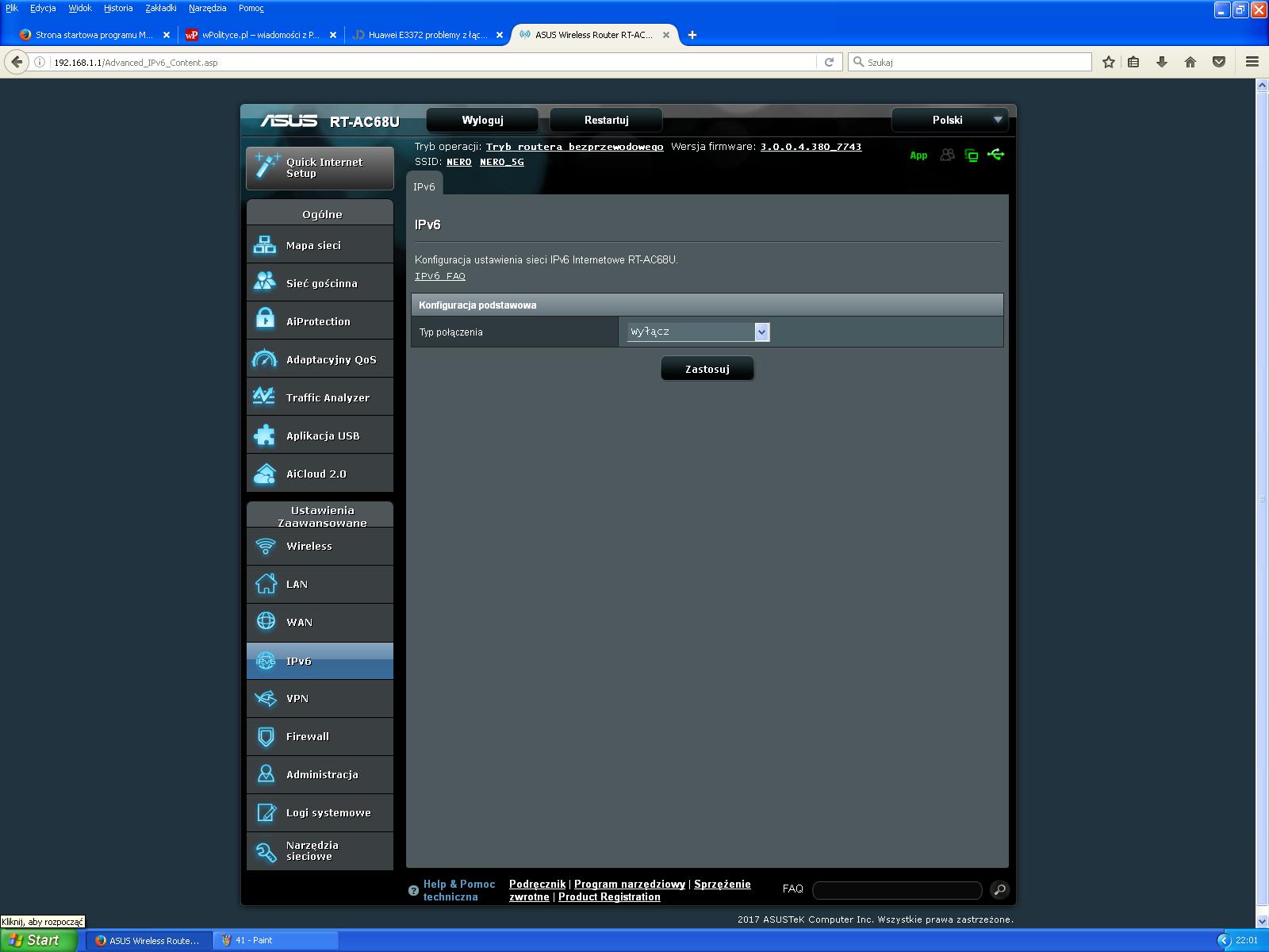

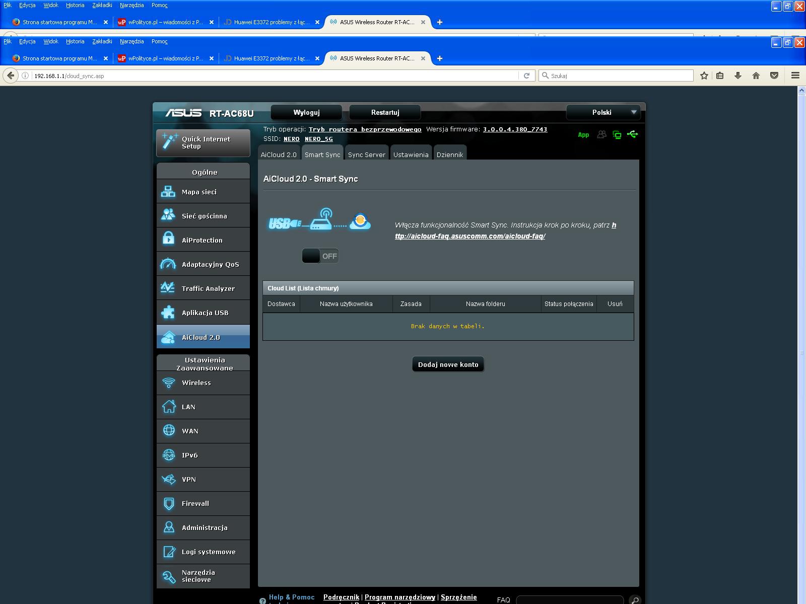

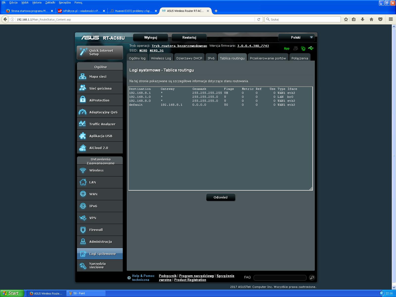

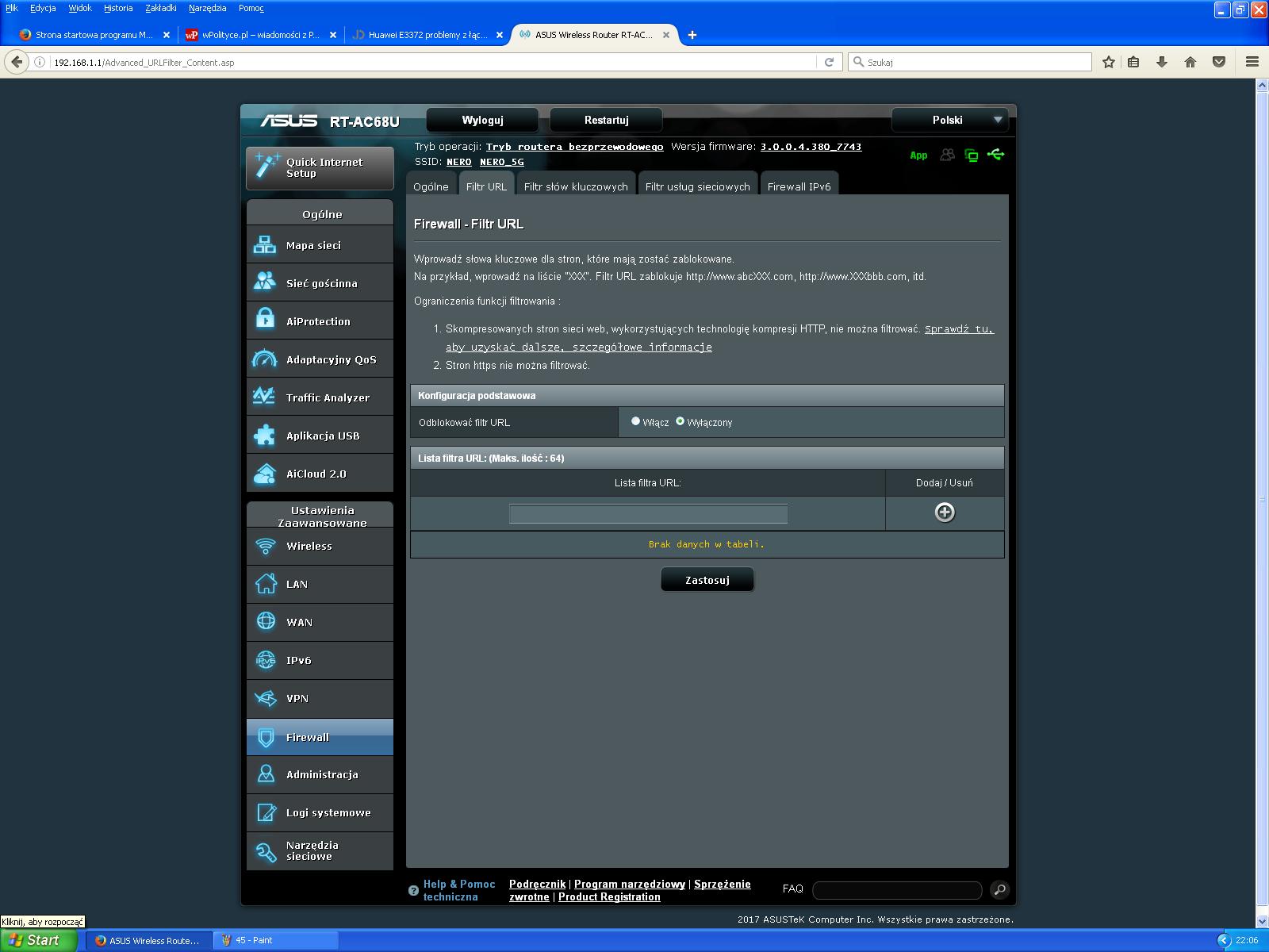

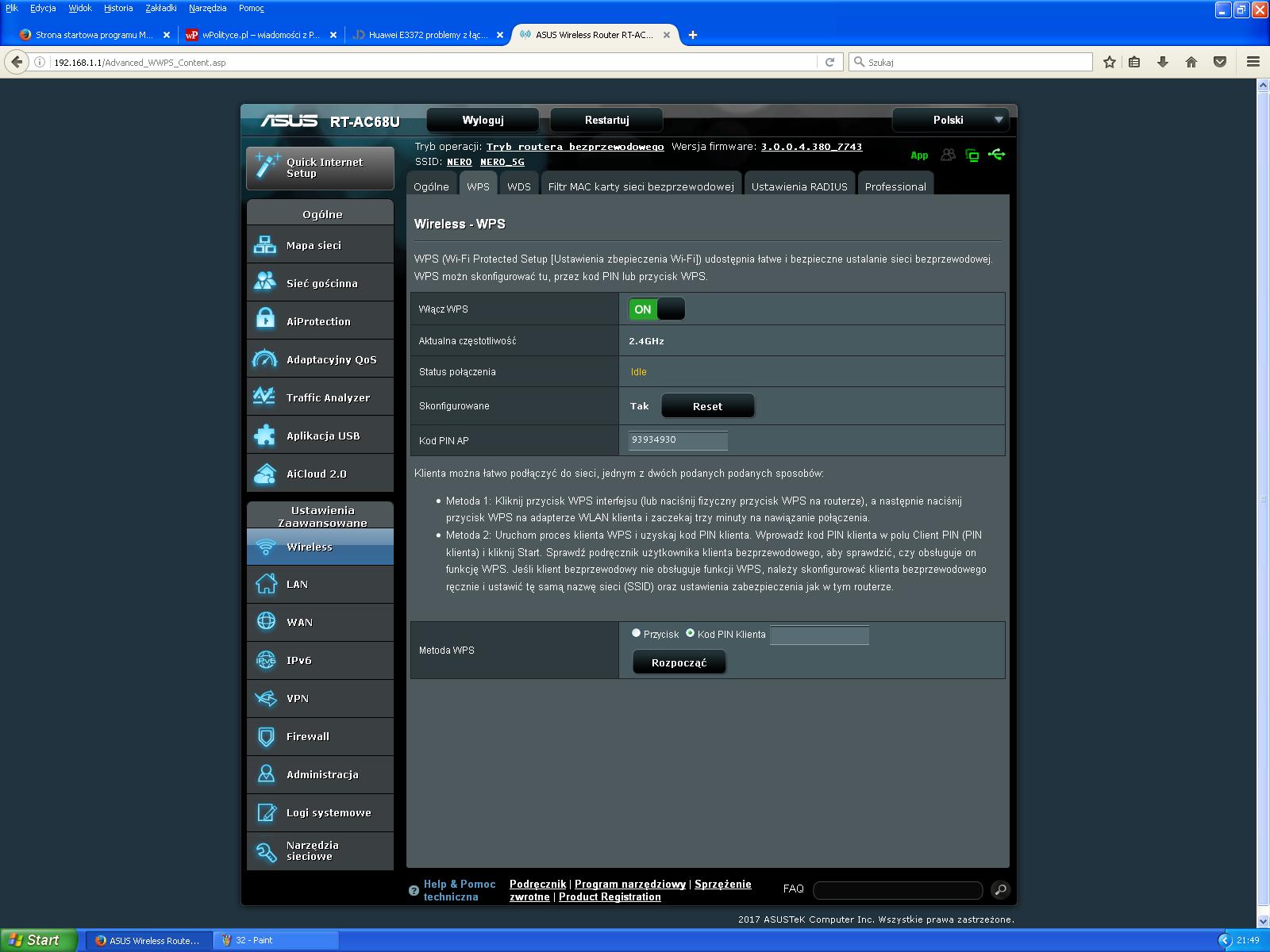

04-08-2017, 01:36

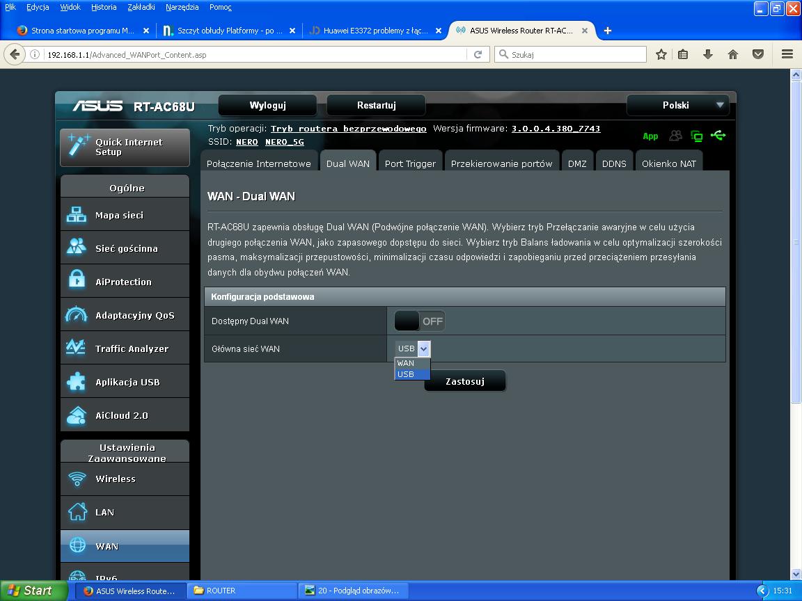

wystrzelałeś się jak z automatu a zabrakło chyba jedynej istotnej sekcji - WAN
w tym szczególnie może być interesujący dual-WAN (bo widzę, że nie masz wyłączonego WANu Ethernet)
04-08-2017, 16:41
Istotnie może być trudno zlokalizować właściwy screenshot. Sekcja WAN na powyższych miniaturkach to szósty rząd pionowy trzeci poziomy. I tam jest właśnie możliwość wyłączenia Dual Wan i określenia która sieć jest główna a która pomocnicza. Jeśli myślisz że jest to błędne ustawienie to zaraz to zmienię i dam (screenshota "Dual Wan").
Po "wciśnięciu" przycisku (zastosuj) w sekcji Wan i podsekcji Dual Wan sekcja Mapa sieci wygląda tak(screenshot "mapa sieci po ustawieniu jednej sieci USB)).
Teraz by mieć internet muszę wejść w sekcje Aplikacja USB w powyższych miniaturkach to jest miniaturka 13 licząc od lewej strony lub szósty pionowy i drugi poziomy i "kliknąć" na 3G/4G.I wtedy mam już sekcje WAN tą o której pisałem wyżej i kliknąć na zastosuj . Jeśli to nie pomoże to klikam na przycisk Restartuj na samej górze obok Wyloguj. I wtedy po tych zabiegach mam taki obraz (screenshot "Po restarcie" tutaj uwaga WAN IP 0.0.0.0 - czy to jest prawidłowe).
Dodałem jeszcze jak wygląda screenshot Uaktylnianie nazwa miniaturki "sekcja WAN po kliknięciu Zastosuj.
