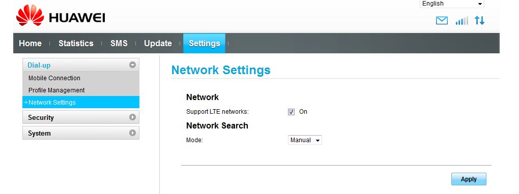

Ludzie, pomóżcie bo chyba będę miał zawał. Big Grin Starter RBM z puszką (fizycznie dołączona, nie zdjęcie). Przełącza mi się bez żadnego konkretnego powodu na 3G. Co za tym idzie, zżera pakiety i koniec LTE. W PLAY twierdzą, że to wina u mnie i koniec. Komputer stacjonarny. Co i jak mogę sam sprawdzić? I pytanie na zaś, jeśli to faktycznie wina modemu - co najtańszego z LTE (bez żadnych bajerów, zwykłe USB i ma działać) szukać?
E3272s-153 HiLink
s/N J5HDW...
Hardware version: CH1E3272SM
Software version: 22.491.09.00.00
Web Ui version: 17.100.08.00.03
Data roaming: Disable
Auto disconnect interval (min): 120
Profile name: PLAY
APN: internet
SUpport LTE networks: ON
Network search: MANUAL - PLAY (4G)
Windows 7 (64), legalny. Na wszelki wypadek przeinstalowałem od zera. Przeglądarka nie ma znaczenia, Chrome czy Firefox - nadal to samo.
Pozdrawiam i z góry dzięki za pomoc.
27-10-2016, 20:34 (Ten post był ostatnio modyfikowany: 27-10-2016 20:41 przez szopen.)
E3272s-153 RBM z puszką - samoistne przełączanie na 3G
przeglądarka ani wszystko inne nie ma żadnego znaczenia
przełączenie trybu pracy następuje w samym modemie (i zapewne z powodu kiepskiego zasięgu LTE w miejscu gdzie go używasz czyli nie bez powodu)
modem musi mieć po prostu możliwość wymuszenia pracy w LTE (tryb o nazwie "4G only" albo "LTE only")
ewentualnie możliwość ręcznego wymuszania pasm pracy (wtedy wyłączysz sobie wszystkie pasma 2G i 3G)
nie da się tego stwierdzić zdalnie nawet po danych modemu, które podałeś (mimo, że są wyjątkowo precyzyjne, może ktoś by to rozpoznał po wersji WebUI, ale ja się nie podejmuję)
jeśli nie masz dostępnych takich opcji to możesz
1) popracować nad miejscem umieszczenia modemu, aby zapewnić mu możliwie najlepszy sygnał sieci (czyli przy oknie, wykorzystując np. przedłużacz USB)
2) [niezalecane, bo można bezpowrotnie uszkodzić modem] samodzielnie zmodyfikować modem (przez flashowanie innego WebUI i/lub firmware)
27-10-2016, 21:15
RE: E3272s-153 RBM z puszką - samoistne przełączanie na 3G

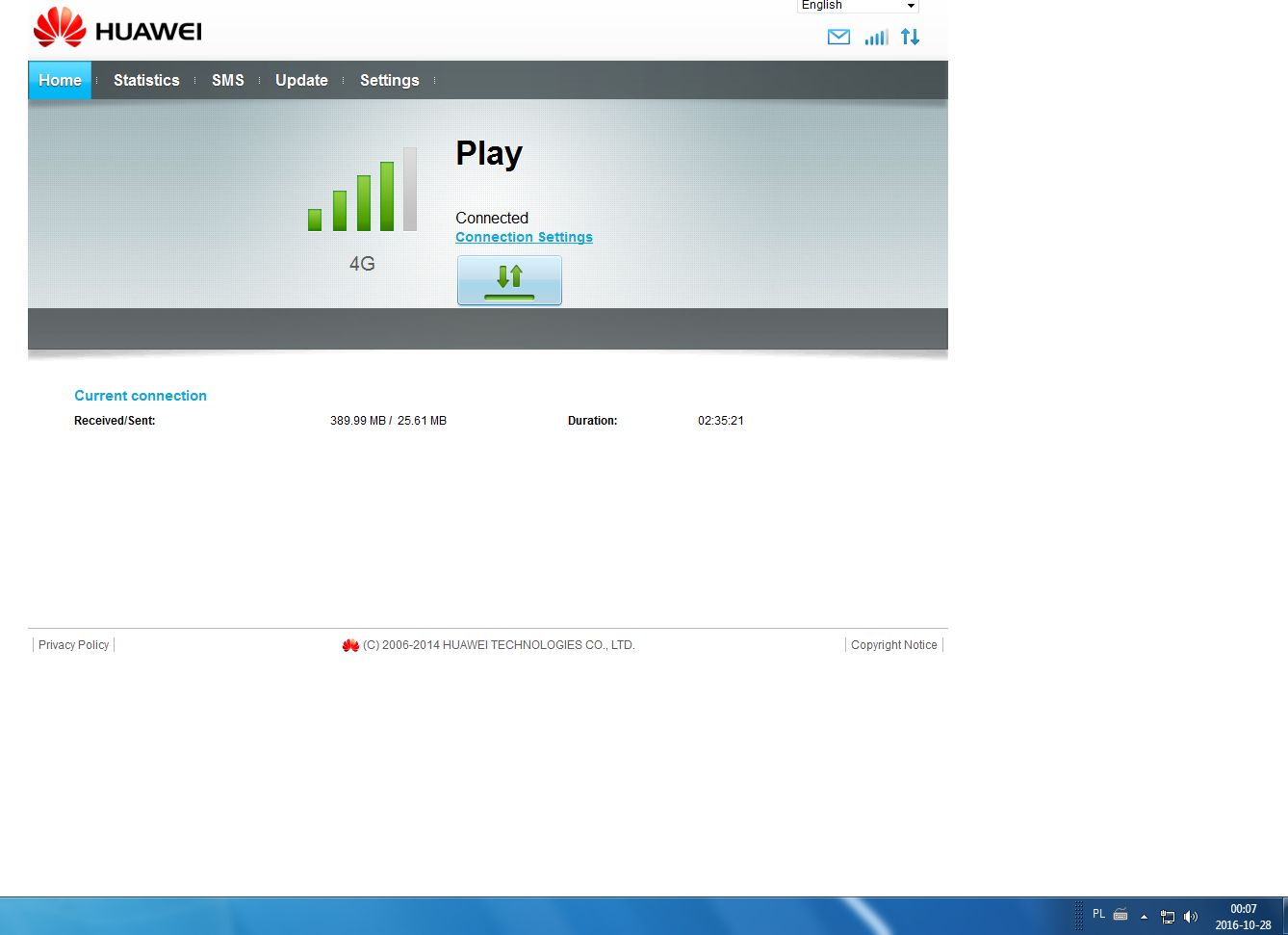

Dzięki. Big Grin Co do zasięgu, dokładnie w tym samym miejscu używałem na tym samym modemie PLAY jak LTE był za 30 PLN. Nic dziwnego się nie działo. Co do wskaźnika zasięgu, to teraz faktycznie wariuje, raz na maksa, raz do zera. Ale to przecież nie moja wina. Nikt tu nie prowadzi żadnych robót, żadnego wieżowca nie postawiono itd. Mogę nie mieć tego LTE, niech mnie rozłączy i tyle bez tego przełączania. Bo miało być tanio, wyszło na to że bulę jak każdy inny. Dwa lata się czaiłem na ten starter, w końcu dopadłem na PP, schowany skrzętnie tak... Że gdyby nie kolejka to bym go w życiu nie wypatrzył.Big Grin Nowszego softu nie widzę, update krzyczy, że mam aktualne. Na co proponujesz przejść, jakieś linki poproszę. Pozdrawiam. Co do ustawień, u mnie wygląda to tak:
27-10-2016, 21:53 (Ten post był ostatnio modyfikowany: 27-10-2016 21:55 przez szopen.)

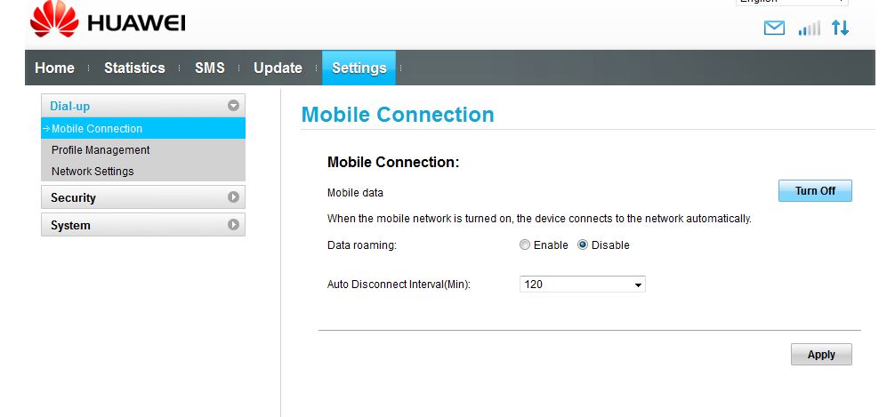

źle szukasz - wybór technologii jest w "Mobile Connection" (2 linijki wyżej w menu po lewej)
aby móc zmienić tryb połączenia musisz mieć modem odłączony od internetu (w przeciwnym razie opcje są "wyszarzone"), aby to wykonać trzeba wyłączyć autopołaczenie z internetem i się rozłączyć (nie pamiętam gdzie, ale jeśli nie znajdziesz to wrzuć kolejne screenshoty)

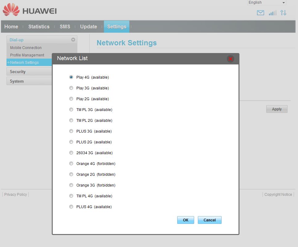

PS to co pokazałeś to wybór operatora (możesz powrócić na wybór automatyczny, bo wybór LTE w tym miejscu nie "przyspawa" modemu do pracy w LTE)

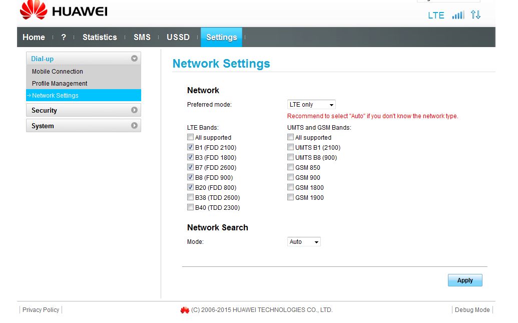

masz zatem wersję bez wyboru technologii, gdybyś miał modem z możliwością wyboru pasma bądź choćby technologii to właśnie tu się powinny znajdować odpowiednie ustawienia (to jest tylko i aż kwestia softu w modemie, nic konkretnego nie mogę polecać, bo nie przerabiałem tego modelu, ale w sieci znajdziesz odpowiedni soft, zmiany robisz na swoje ryzyko)
to co zamieściłeś na SS wcześniej, to menu ręcznego wyboru operatora - możesz się zalogować ręcznie równie dobrze do "Play 2G" a efekt uzyskasz ten sam (bo karta SIM ma uprawnienia do pracy w każdej z technologii, żaden z polskich operatorów nie różnicuje dostępu do wybranych technologii przynajmniej w ofertach dla zwykłych użytkowników)
