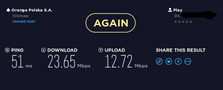

Ludzie, pomóżcie bo chyba będę miał zawał.
Starter RBM z puszką (fizycznie dołączona, nie zdjęcie). Przełącza mi się bez żadnego konkretnego powodu na 3G. Co za tym idzie, zżera pakiety i koniec LTE. W PLAY twierdzą, że to wina u mnie i koniec. Komputer stacjonarny. Co i jak mogę sam sprawdzić? I pytanie na zaś, jeśli to faktycznie wina modemu - co najtańszego z LTE (bez żadnych bajerów, zwykłe USB i ma działać) szukać?E3272s-153 HiLink s/N J5HDW... Hardware version: CH1E3272SM Software version: 22.491.09.00.00 Web Ui version: 17.100.08.00.03 Data roaming: Disable Auto disconnect interval (min): 120 Profile name: PLAY APN: internet SUpport LTE networks: ON Network search: MANUAL - PLAY (4G) Windows 7 (64), legalny. Na wszelki wypadek przeinstalowałem od zera. Przeglądarka nie ma znaczenia, Chrome czy Firefox - nadal to samo. Pozdrawiam i z góry dzięki za pomoc. |

E3272s-153 RBM z puszką - samoistne przełączanie na 3G
Sarkazm zbyteczny ale w dobrej formie. Zatem na plus. Zapewne nie jestem jedynym użytkownikiem Play w tej miejscowości. Okna otwieram, , bo czasem smród z chałupy trzeba wypuścić. Ciężko mówić o poruszaniu się siedząc przy biurku przed kompem. Ale masz rację, oddycham, kichnę, kaszlnę i takie tam.
![]() O zmianie softu też myślałem i między innymi o to pytam przecież. Pytam mądrzejszych od siebie o coś sprawdzonego, pewnego. Tak jak piszesz, niech będzie to wymuszenie LTE, żadne wodotryski czy nowości mi nie są potrzebne. Pozdrawiam. P.S. Kawał dobrej roboty na tej stronie wykonałeś. |
