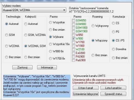

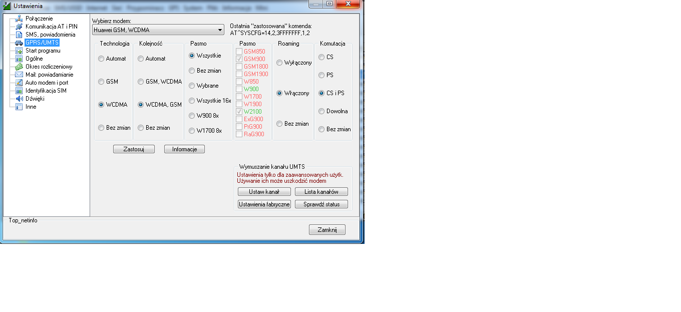

Trochę nie rozumiem. Posiadam TNI 3.65
Do tej pory miałem i mam ustawione jak widać w załączniku. Jednakże i tak bywa, że modem się zresetuje.. i potem z wiadomości (31-01-2013 17:18)p_lider napisał(a): Może nie wyraziłem się wcześniej jasno - u mnie resety ustąpiły dopiero, gdy wymusiłem pracę tylko w WCDMA, a nie kolejność WCDMA -> GSM. wywnioskowałem, że w 2 rubryce jaką jest "kolejność" mam zmienić opcje WCDMA-> GSM na WCDMA only, no ale gdzie niby taka opcja jest? |
06-02-2013, 13:56
(Ten post był ostatnio modyfikowany: 06-02-2013 14:04 przez lukkki.)
Post: #183
RE: Huawei E173u-2 - resetuje się (znika i pojawia się w porcie usb)
@raven.michal17 no to masz dobre TNI
Na początku Technologia WCDMA o to chodziło. Tam dalej było gsm900 zaptaszkowane kiedyś, 'poczyść' trochę tzn. zaznacz pasmo wybrane i ptaszek zaznacz tylko przy W900 (nie żeby miało to coś wspólnego ale) komutacja dowolna chyba może być zaznaczona, itp. |

Wymuszałem pasmo w900 ale to i tak nic nie dawało, restety od czasu do czasu i tak sie pojawiały. W sumie to chyba najlepiej jest jak jest teraz u mnie przynajmniej
