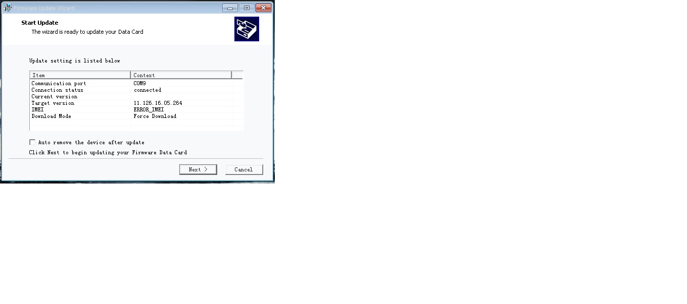

Witam serdecznie wszystkich na forum, jestem tu nowy i potrzebuję pomocy. posiadam modem jak w temacie i mam problem. Podczas wgrywania nowego firmwaru zauważyłem że nie pokazuje IMEI . Update wykrywa modem a przy wgraniu wyskakuje błąd. Potrzebuję modemu do AERO2. Proszę o pomoc. Dodaję foto w załączniku.

Jeżeli modem działa to zostaw to firmware jakie jest.

O to chodzi że nie działa bo w Mobile Partner nie pokazuje sieci i resetuje się modem cały czas, a dioda miga 2 razy na dworze też nie działa a na innym modemie chodziło

Opisz dokładnie na czym polega 'resetowanie się' - może modem jest martwy i tyle? Albo brakuje mu zasilania?

Słychać w głośnikach jak się włącza i pokazuje się program mobile partner ale nie wykrywa sieci. Chciałem powrócić do firmwera z PLAY ale nie mogę.

Dźwięk wyszukiwania powtarza się co kilka sekund, to normalne - modem sprawdza, czy już znalazł się w zasięgu sieci, która go wpuści.
1. Wymuś UMTS 900
2. Wyszukaj sieci - jeżeli pojawi się Plus, spróbuj się zalogować. Jeżeli nie będzie plusa - masz problem z zasięgiem.
