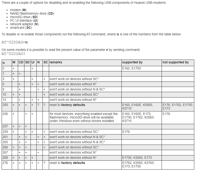

Posiadam 2 stare modemy Huawei E173u-2, posiadają one czytnik kart microSD , w związku z tym mam pytanie.
Czy jest możliwość za pomocą poleceń AT, wyłączenia wszystkich funkcji tego modemu (modem ,wirtualny cd-room, itd), pozostawiając jedynie działający czytnik kart microSD ?
Chciałbym uzyskać z nieużywanych już modemów, coś na kształt Pendriva do odczytu katy microSD..
Znalazłem jak dotąd polecenie AT^U2DIAG=256 wyłączający wirtualny cd-rom ..
Oraz taką tabelkę
[Obrazek: attachment.php?aid=3795]

Na taki pomysł nigdy nie wpadłem, jako, że działanie modemu było zawsze ważniejsze od potencjału możliwości wykorzystania czytnika jako pamięci masowej (jak mnie pamięć nie myli próbowałem to wykorzystać na extroot w routerze który równocześnie używał modemu w charakterze modemu, ale to nie był dobry pomysł Tongue), więc ostatecznie nie próbowałem nigdy podobnego eksperymentu (raczej likwidowało się widoczność innych elementów modemu niż sam modem Tongue), więc musisz samodzielnie poeksperymentować, wydaje mi się, że jest to możliwe do uzyskania (jakkolwiek niektóre środowiska mogą samodzielnie próbować uruchomić modem).
Ta tabelka to chyba stamtąd źródłowo pochodzi
https://web.archive.org/web/201907200439...T-commands
widziałem kiedyś sensowniejsze wytłumaczenie jak z tego korzystać, ale niestety nie umiem znaleźć tego teraz.
Proponuję jeszcze wykorzystanie komend
AT^SETPORT?
w odpowiedzi dostaniesz listę komponentów modemu
AT^SETPORT={tu_jakaś_konkretna_konfiguracja}
przykład (to akurat defaultowa konfiguracja jakiegoś modemu, ale chciałem podrzucić składnię - wyłączone elementy urządzenia kompozytowego jak mnie pamięć nie myli po prostu pomijamy, jeśli mnie pamięć nie myli przed średnikiem są widziane urządzenia po podłączeniu do USB, a po prawej po wykonaniu komendy eject)
AT^SETPORT="A1,A2;1,2,3,7,A1,A2"
ewentualnie AT^GETPORTMODE
zdecydowanie nowsza specyfikacja komend AT dla Huawei jest np. tam, ale nie widzę żadnej komendy to obsługi elementów urządzenia kompozytowego
http://download-c.huawei.com/download/do...adId=51047
(niestety nie mam czasu na szukanie archaicznej wersji z czasów świetności twojego modemu)

Dzięki za odpowiedź Smile
Zgadzam się, 10 lat temu działanie tego modemu było ważniejsze niż wykorzystywanie jego innych funkcji niż modem Wink Jednakże w obecnych czasach, zwykły użytkownik najpewniej wyrzuci taki modem na śmietnik..
Jako posiadacz kilku nie używanych kart microSD, postanowiłem jednak wykorzystać ten modem do czegoś więcej niż wyniesienie go do elektrośmieci Smile
Zgodnie z zamieszczoną tabelką i jej opisem, wpisałem polecenie AT^U2DIAG=256, poskutkowało to tym że mam dezaktywowany wirtualny cd-rom oraz mogę korzystać z czytnika kart microSD bez instalacji sterowników..

Prawdę mówiąc wątpię by dało się wyłączyć wszystko oprócz czytnika kart, bo odcięłoby to możliwość wydania jakiejkolwiek komendy AT.
