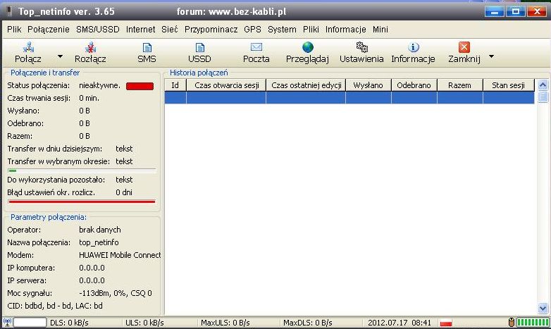

Jak odpalam TNI wyskakuje błąd 720.. ale to zalezy jak poustawiam program..
w logu AT pojawia mi sie coś takiego
Parametry PDP: AT+CGDCONT?
+CGDCONT: 1,"IP","darmowy","",0,0
+CGDCONT: 2,"IP","Internet","",0,0 - nie wiem skąd mi sie to bierze chyba nie powinno tu być.. ?

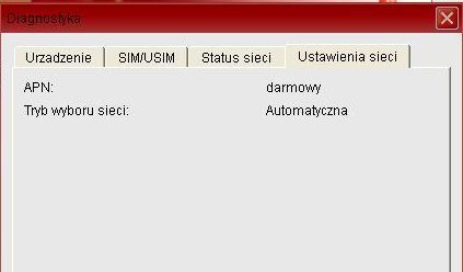

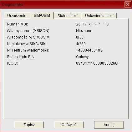

a to zdjęcia z Mobile Partnera

To jest bardzo dziwny objaw. Listy sieci nie widać tylko wtedy, gdy nie włożysz karty SIM, ale wtedy pojawia się wielki komunikat aplikacji sterującej "brak karty SIM". Ale tutaj to nie to, bo numer IMSI został przydzielony, numer SIM (ICCID) jest.
Ten modem wygląda na jakiś dziwny - albo sterowniki są nie od niego, albo był wcześniej zainstalowany jakiś inny Huawei, albo są jakieś dziwne interakcje tego modemu i karty SIM - ale nie widziałem jeszcze, żeby modem odmówił wyświetlenia listy operatorów po zmianie karty SIM (no chyba, że w jednocześnie były uruchomione dwie aplikacje sterujące na raz).
