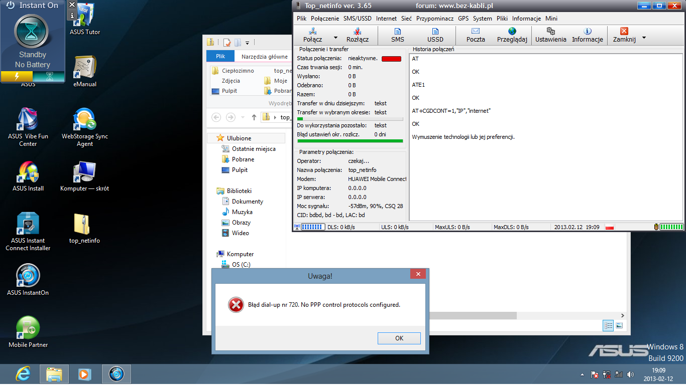

Zamówiłam ten modem. Dzisiaj próbowałam podłaczyć, Wymusiłam UMTS 900 MHz, ale dalej nie działa. Nie wiem czy to nie jest wina tego, że mam Windows 8 ?

Modem jest widoczny w systemie. Nie działa w sensie, że jak próbuję połączyć poprzez program netinfo to tak jakby program nie odpowiada i po chwili pokazuje się "Błąd dial-up nr 720. No PPP control protocols configured". Jeszcze dodam, że gdy włączam program Mobile Partner pojawia się krzyżyk przy antence i włączając połącz pojawia się "Nie można połączyć się przed zarejestrowaniem w dostępnej sieci"

ale apn masz chyba internet zmien na darmowy w tni, tak wynika z obrazka
12-02-2013, 22:47
RE: Huawei E173s-2 + windows8
faktycznie, nie podejrzałem screeshotów - na 2 wyraźnie widać niewłąściwy APN!
(więc być może zmiana softu nie jest konieczna!)

APN? Czyli, bo ja już zgłupiałam.
Hmm, przed chwilą odkryłam to :
12-02-2013, 22:57
APN czyli APN
ma być słowo
darmowy
a nie
internet
ale tu widać jeszcze coś dodatkowego - nie odnaleziono modemu! (przypuszczam, że równocześnie uruchomiony jest Mobile Partner i TNI a może być w danej chwili tylko jeden program sterujący modemem, przy czym zwolnienie zasobów trwa kilkanaście sekund po zamknięciu programu więc pośpiech nie jest wskazany)
