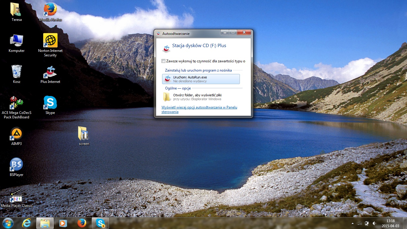

Dodatkowo co chwilę pojawia się to okno:

ciągniesz dziesięć srok za ogon - nic z tego nie wyjdzie w takim chaosie
TNI jest programem typu nie wymagającego instalacji, więc tez nie wymaga deinstalacji (wystarczy go nie uruchamiać)
zacznijmy od końca, bo na moje oko to i tak jest przypadek beznadziejny
jak zgaduję okno uruchamiania (autotrun napędu) załączone w poście powyżej wyskakuje w okolicznościach takich jak podłączanie modemu do komputera, tyle, że Ty tego modemu nie odłączasz i nie podłączasz fizycznie
prawdopodobnie towarzyszy temu dźwięk odłączania i podłączania urządzenia usb (a jeśli nie to w schematach dźwięku wybierz taki, aby było słyszalne podłączanie urządzenia usb - to działanie służy jedynie potwierdzeniu tego co zgadłem, jeśli nie zgadłem musisz dokładniej opisywać problem)
jeśli tak jest to podstawowym problemem jest brak wydajności elektrycznej gniazd usb i dopiero po jego rozwiązaniu można myśleć o dalszych ruchach
właściwie jedynym zawsze skutecznym rozwiązaniem tego problemu jest zastosowanie aktywnego huba usb czyli takiego, który ma własny zasilacz sieciowy, ale jeśli dobrze czytam między wierszami chodzi o laptopa, więc w tym wypadku sugeruję zastosowanie przewodu usb typu Y (taki, który ma 2 wtyczki usb i jedno gniazdo), oczywiście aby z niego korzystać musisz mieć 2 wolne porty usb w laptopie
a z rozwiązań "na już" sugeruję użycie innego komputera, w którym problem zasilania nie wystepuje

Dobrze zgadujesz z AutoRun ale dlaczego przy korzystaniu wczesniej internetu w plusie to sie nie pojawiało a po włozeniu karty Aero2 tak?
03-04-2015, 15:37 (Ten post był ostatnio modyfikowany: 03-04-2015 15:42 przez szopen.)
Huawei E173s-2 (Plus) nie widzi Aero2
ElAnka napisał(a):dlaczego przy korzystaniu wczesniej internetu w plusie to sie nie pojawiało a po włozeniu karty Aero2 tak?
a zatem jest szansa, że myliłem się w kwestii zasilania
a teraz odpowiedź - bo konfiguracja sieci Aero2 mimo coraz większej integracji z Plusem jest nadal zdrowo popieprzona (i zapewne będzie do końca BDI) co powoduje restartowanie się niektórych modemów nawet jeśli zasilanie jest wystarczające, przykro mi, ale w takim wypadku najrozsądniejsze posunięcie to... wymiana modemu (a nie wiem czy ma to jakikolwiek sens ekonomiczny, szczególnie, że prawdopodobnie nie masz wystarczającego zasięgu Aero2)

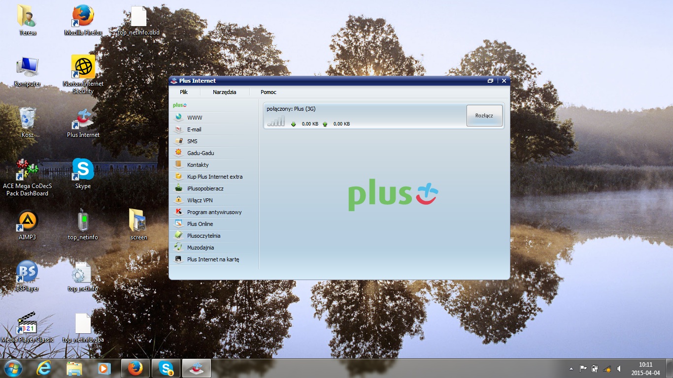

Mój przypadek chyba jest beznadziejny.Undecided Nawet, gdy już połączy się i jest tak 2 kreski zasięgu to własciwie nadal go nie ma, nic nie da się wyszukac i wgl.
Dodaje screena jak to wygląda (wczesniej miał przez chwilę zasięg).
Dodatkowo czasami pisze Plus 3G a czasami Plus EDGE.

To nam nic nie powie jeślimąż topnet info to podaj nam wartosci dbm jakie pokaże modem gdy miga niebieskim kolorem. Bo kreski to taka wartość nic nie mówiąca
