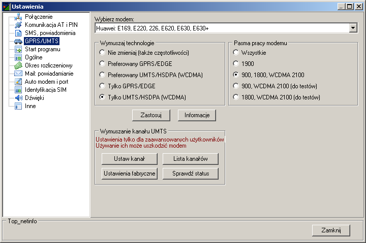

Ustawienia:
Połączenia: RAS, APN "darmowy"
Komunikacja: COM ileś-tam, port Huawei 3G PC UI itd.; zaznaczone "Komunikacja AT"; wprowadzony PIN; "wprowadź PIN przed połączeniem"; 'Zainicjuj modem podczas próby łączenia"
GPRS/UMTS: Tylko UMTS/GPRS (WCDMA); 900,1800,WCDMA 2100.
Aha, w "wybierz modem" nie ma E173, próbowałem E169 i E170, z podobnym rezultatem.

PS ustawienia na załączonych obrazkach wyglądają na prawidłowe, poza jednym
TRad napisał(a):GPRS/UMTS: Tylko UMTS/GPRS (WCDMA); 900,1800,WCDMA 2100.
i to samo masz na obrazku z wyborem pasma w TNI - w starej wersji musisz wybrac "wszystkie" bo 900 to nie to samo co WCDMA900 (którego to ustawienia w tej wersji brak)
pierwszy zrzut ekranu potwierdza fakt braku zasięgu co może mieć związek z wyłączonym WCDMA900 !!!
- wskaźnik mocy sygnału przy braku identyfikacji sieci pokazuje jedynie moc sygnału obcej sieci dostępnej w celu wykonywania połączeń alarmowych
PPS TNI masz jakieś archaiczne, dla współczesnych wersji TNI ustawienia TYLKO dla Aero2 (wymuszona praca wyłącznie w paśmie WDCMA 900MHz)
wyglądają mniej więcej tak:

(21-11-2012 17:14)szopen napisał(a):  pierwszy zrzut ekranu potwierdza fakt braku zasięgu co może mieć związek z wyłączonym WCDMA900 !!![/b] - wskaźnik mocy sygnału przy braku identyfikacji sieci pokazuje jedynie moc sygnału obcej sieci dostępnej w celu wykonywania połączeń alarmowych
Dzięki. Poprawię ustawienia i sprawdzę, czy zadziała w sprawdzonym miejscu Krakowa.
Bardzo dziękuję za pomoc. Po wskazanej zmianie w ustawieniach zadziałało. Jezeli zahaczysz o Kraków - masz u mnie piwo.
