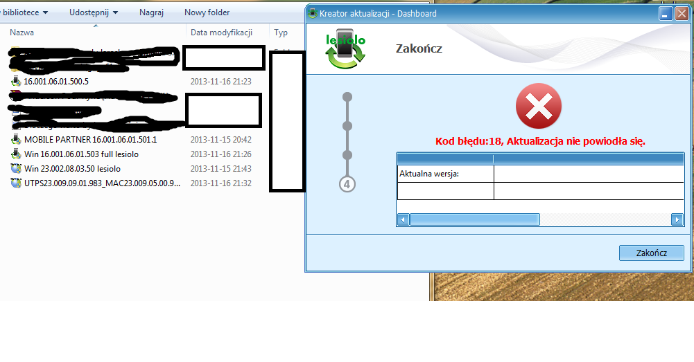

Okazało się że ten modem ma jednak simlocka, ściągnąłem go. Dalej postępowałem tak jak napisał spag lecz dalej wyskakują mi dziwne błędy (załączam prtsc) widać tam też jakie dashboardy ściągnąłem. Kompletnie nie wiem co robić proszę o pomoc

Zacznij od nawiązania połączenia firmowym programem Orange. Potem dopiero kombinuj.

Talionis napisał(a):Kompletnie nie wiem co robić proszę o pomocpo pierwsze tak jak radzi Jakub - spróbuj stworzyć nowy profil połączenia w oryginalnym dashboardzie orange po drugie jeśli chcesz flashować dashboard, to - zrób sobie backup oryginalnego (koniecznie!) - podczas flashowanie oryginalny dashboard MUSI być zainstalowany, ale MUSI BYĆ CAŁKOWICIE ZAMKNIĘTY (a nie zminimalizowany do traya!) Statystyki Folding@home |

najprostsza metoda jest opisana w dziale Oprogramowanie, możesz też użyć Huawei Dashboard ToolBox (chomik: tomud)
połączenie przez obecny dashboard daje tyle, że być może nie będziesz musiał go wcale zmieniać PS jeśli używasz modemu na tylko jednym windowsowym komputerze to może warto użyć Top Net Info? Statystyki Folding@home |

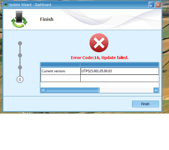

Panowie, już kurna nie wiem co mam zrobić ;/ Nie było mnie 2 tygodnie w domu, w tym czasie mój szwagier (w tym roku obronił magistra z informatyki, pracuje jako grafik) grzebał przy tym modemie. Ściągnął jakiegoś mobile partnera ze strony huawei, i od tamtej pory w menadżerze nie widać modemu w modemach tylko w innych urządzeniach czy urządzeniach magazynujących USB.
Próbuje instalować modem u siebie na laptopie (u mnie widać modem w modemach) i jest problem bo nie widzi nawet karty sim z orange (załącznik) a sam dashboard oryginalny (orange buissnes czy free) nie instaluje się poprawnie, jakiś problem z jakąś aplikacją (również załącznik) Mało już nie brakuje w wypierdziele ten modem na śmietnik. Ma ktoś jakiś pomysł co teraz ? Szwagier coś namieszał? Top net info nic nie widzi. Z góry wielkie dzięki za odpowiedź |

Na uczelniach nie uczy się grzebania w urządzeniach na tym poziomie
![]() Odinstaluj WSZYSTKIE programy związane z modemem, zainstaluj od zera. Jak nie pomoże - trzeba obejrzeć co zrobił w konfiguracji modemu. |

Spróbuj zainstalować i przeskanować system następującymi programami :
1.http://www.avira.com/en/index 2.http://www.superantispyware.com/ 3.http://www.malwarebytes.org/ 4.http://www.gmer.net/ 5.http://adwcleaner.pl/ pierwsze 3 zainstaluj na stałe. dopiero później uruchom 4 i 5 po skanowaniu zabawa Firmware http://chomikuj.pl/gabriel-ak/Modemy/Hua...2/Firmware dalej ściągamy Dane np: plusa http://chomikuj.pl/markpunk/Drivers/Mode...EI+E173s-2 lub t-mobile aby utworzyć plik .iso z rozpakowanych danych danego operatora i używamy huawei dashboard creator lub huawei dashboard toolbox http://chomikuj.pl/gabriel-ak/Modemy/Hua...oard/Tools aby zrobić plik dashboard i odpalić ![]() potem należy uruchomić program skonfigurowany do aero2 http://chomikuj.pl/gabriel-ak/Modemy/Hua...op+netinfo musisz ustawić tylko Port do komunikacji AT i wsio ![]() jak będzie problem to zrób tak: 1.odłącz modem 2.odinstaluj drivery huawei wszystkie jakimś programem jest ich dużo np DriverMagician (możesz backup zrobić jak chcesz) potem na jana odpal z pliku spakowanego plusa aplikację poczekaj aż się zainstalują się drivery i inne śmiecia zamknij aplikację Plusa podłącz modem i wróć do punktu FIRMWARE. to chyba tyle... możesz ściągnąć sobie jeszcze speedBit video accelerator , cfosSpeed , internet download manager i troszkę lepiej będzie na aero2...
