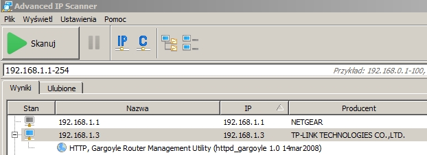

Po włączeniu WiFi i pierwszych lepszych ustawieniach w routerze jest parowanie:
Po restarcie jednak konflikty z powodu mego lamerskiego próbuj-próbuj.
Tylko jak to ustawić
Parowanie z smartfonem (niezaszyfrowane) przebiega sprawnie.
Natomiast samo połączenie w trybie kemary nie doszło do skutku
https://www.youtube.com/watch?v=jeOlpAQ7tAM
Gargyle jakies się ujawniło tak na marginesie Big Grin (Przypominam Netgear 4300 -> Gargoyle Client WR740N )
(28-02-2019 13:07)szopen napisał(a):  bo skaner IP jest w stanie wykryć TYLKO te urządzenia, które są wewnątrz sieci, a wspominasz o problemie z parowaniem WiFi (więc nie będzie wewnątrz sieci).

whiteindian napisał(a):Natomiast tu raczej mnie interesuje, dlaczego nie mogę po ludzku odnaleźć jej po WiFi z Traya.
Próbowaem telefonem daje radę i paruje poprawnie.
więc albo konkretny opis i/lub bardziej suto w screeshoty (z telefonu również)
zamieszczony SS niewiele daje (właściwie to zupełnie NIC), bo skaner IP jest w stanie wykryć TYLKO te urządzenia, które są wewnątrz sieci, a wspominasz o problemie z parowaniem WiFi (więc nie będzie wewnątrz sieci).
4. Nie mam takiej kamerki (a gdzie jakiś konkretny model? linki do producenta/jego wsparcia?), ale miewałem różne w ręce i zazwyczaj to wygląda tak, że one do połączenia ze smartfonem (choć już niekoniecznie z komputerem, ale za dużo pisania by wspominać możliwe rozwiązania) wystawiają swój AP (ale zwykle nie pracują w trybie AP-klient, więc ich nie połączysz do istniejącej sieci).

whiteindian napisał(a):Proszę do utylizacji temat, bo chyba kwestia połączenia po wifi bardziej zlozona. Znikam z forum na dluzszy czas.
Nie jest złożona - to działa tak jak napisałem i jest przedstawione w filmiku na YT do którego sam dałeś linka -
kamera ma własny AP, ale nie działa on jako AP-klient, więc nie możesz być połączony równocześnie ze swoim LANem i z kamerą - albo jedno albo drugie.
Jedyny potencjalny dodatkowy problem, to ewentualna niezgodność chipsetu twojej karty WiFi w komputerze z AP w kamerce (swoją drogą jak znam życie jej AP być może ma dodatkowe ograniczenie i np. akceptuje tylko jednego klienta, więc by się z nią łączyć warto spróbować odłączyć się smartfonem).
