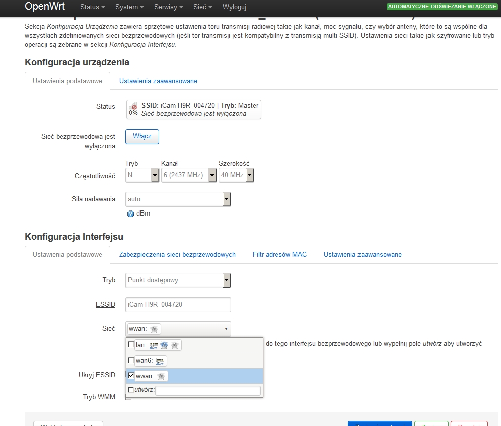

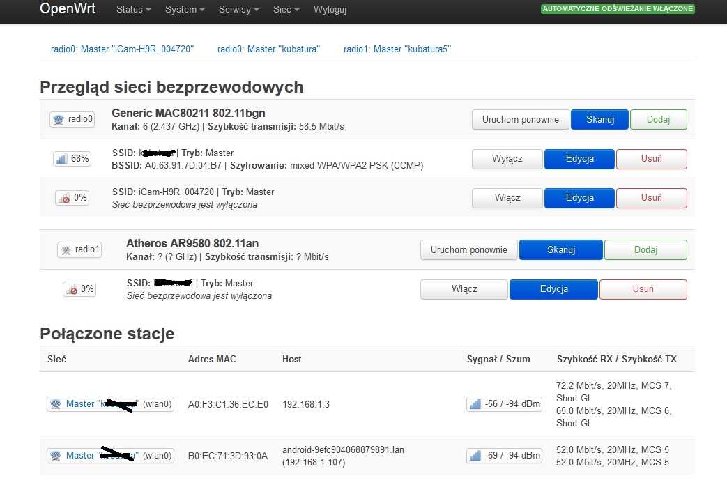

http://forum.jdtech.pl/Watek-jaki-solidn...odemu-e398 H9R v2.0 STD EKGZA O4G7AX 170707 Tutaj łopatologicznie na temat transferu po WIFi z kamerki https://www.youtube.com/watch?v=-X8QB-9g8_8 Okazało się, że wystarczy wyjąć baterię, i po kablu można kopiować pliki. Po włączeniu WiFi i pierwszych lepszych ustawieniach w routerze jest parowanie: Po restarcie jednak konflikty z powodu mego lamerskiego próbuj-próbuj. Tylko jak to ustawić Parowanie z smartfonem (niezaszyfrowane) przebiega sprawnie. Natomiast samo połączenie w trybie kemary nie doszło do skutku https://www.youtube.com/watch?v=jeOlpAQ7tAM Gargyle jakies się ujawniło tak na marginesie ![]() (28-02-2019 13:07)szopen napisał(a): bo skaner IP jest w stanie wykryć TYLKO te urządzenia, które są wewnątrz sieci, a wspominasz o problemie z parowaniem WiFi (więc nie będzie wewnątrz sieci). |

whiteindian napisał(a):Proszę do utylizacji temat, bo chyba kwestia połączenia po wifi bardziej zlozona. Znikam z forum na dluzszy czas.Nie jest złożona - to działa tak jak napisałem i jest przedstawione w filmiku na YT do którego sam dałeś linka - kamera ma własny AP, ale nie działa on jako AP-klient, więc nie możesz być połączony równocześnie ze swoim LANem i z kamerą - albo jedno albo drugie. Jedyny potencjalny dodatkowy problem, to ewentualna niezgodność chipsetu twojej karty WiFi w komputerze z AP w kamerce (swoją drogą jak znam życie jej AP być może ma dodatkowe ograniczenie i np. akceptuje tylko jednego klienta, więc by się z nią łączyć warto spróbować odłączyć się smartfonem). Ja tu jednak widzę sens dla ludzkości - ten temat zabrał mi z życia parę godzin - więc mógłbyś szanować też cudzy czas poświęcony twoim problemom - po prostu włącz czasem trochę empatii. Statystyki Folding@home |
