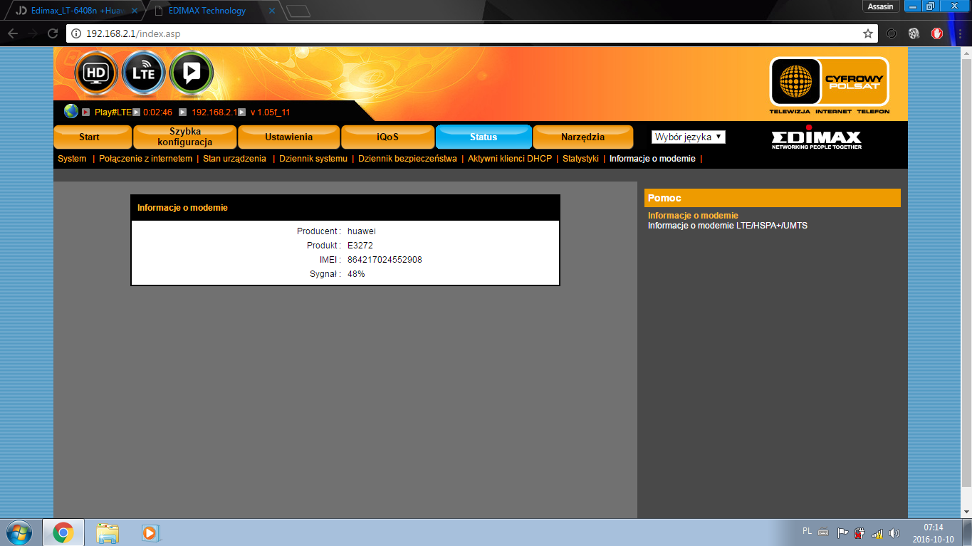

Posiadam problem z połączeniem z internetem przez ruter Edimax lt 6408n + modem Huawei E3272. Ruter wykrywa modem bez problemu niestety nie jestem w stanie uzyskać połączenie z internetem. Wiem że ten ruter moze nie jest najlepszy ale do ps4 + telefonu i laptopa musi wystarczyć) Pozdrawiam i czekam na jakieś podpowiedzi Smile

Assasin7171 napisał(a):Ruter wykrywa modem bez problemu niestety nie jestem w stanie uzyskać połączenie z internetem.
no niestety w tym zdaniu sam sobie zaprzeczasz
może byś wrzucił jakieś screenshoty jako załaczniki?

No i pytanie, czy ustawiłeś operatora i APN w sposób prawidłowy?
Ten NetgearEdimax przełącza modem w tryb tradycyjny, więc ustawienia w trybie HiLinkowym mają drugorzędne znaczenie.

Dołączam ss oczywiście w załączniku.

Kurcze, nie mam swojego Edimaxa z tej serii, ale zdarzało się, że mimo konfiguracji prawidłowej wysyłał APN na "internet.cp" zamiast to, co było ustawione, poza tym E3272 jest dość prądożerny i być może pracuje mocy do jego zasilania, choć z tym routerem takich problemów nie kojarzę.
