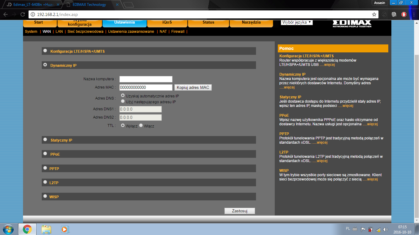

Posiadam problem z połączeniem z internetem przez ruter Edimax lt 6408n + modem Huawei E3272. Ruter wykrywa modem bez problemu niestety nie jestem w stanie uzyskać połączenie z internetem. Wiem że ten ruter moze nie jest najlepszy ale do ps4 + telefonu i laptopa musi wystarczyć) Pozdrawiam i czekam na jakieś podpowiedzi

Assasin7171 napisał(a):Ruter wykrywa modem bez problemu niestety nie jestem w stanie uzyskać połączenie z internetem.no niestety w tym zdaniu sam sobie zaprzeczasz może byś wrzucił jakieś screenshoty jako załaczniki? Statystyki Folding@home |

No i pytanie, czy ustawiłeś operatora i APN w sposób prawidłowy?

Dołączam ss oczywiście w załączniku. |

Kurcze, nie mam swojego Edimaxa z tej serii, ale zdarzało się, że mimo konfiguracji prawidłowej wysyłał APN na "internet.cp" zamiast to, co było ustawione, poza tym E3272 jest dość prądożerny i być może pracuje mocy do jego zasilania, choć z tym routerem takich problemów nie kojarzę.
Uwaga co do zrzutów ekranu - lepiej je wrzucać jako załączniki tutaj na forum, bo z zapodaja prędzej czy później znikną. |

Co do konfiguracji myślę ze jest ok bo wiele razy ustawiałem to, niestety nic się nie dzieje poza tym że modem próbuje się połączyć z marnym skutkiem.

jakubd napisał(a):mimo konfiguracji prawidłowej wysyłał APN na "internet.cp" zamiast to, co było ustawione,można zmienić firmware polsatowskie na niebrandowane o ile się nie mylę (jeśli chodzi o router w wersji polsat) Statystyki Folding@home |
