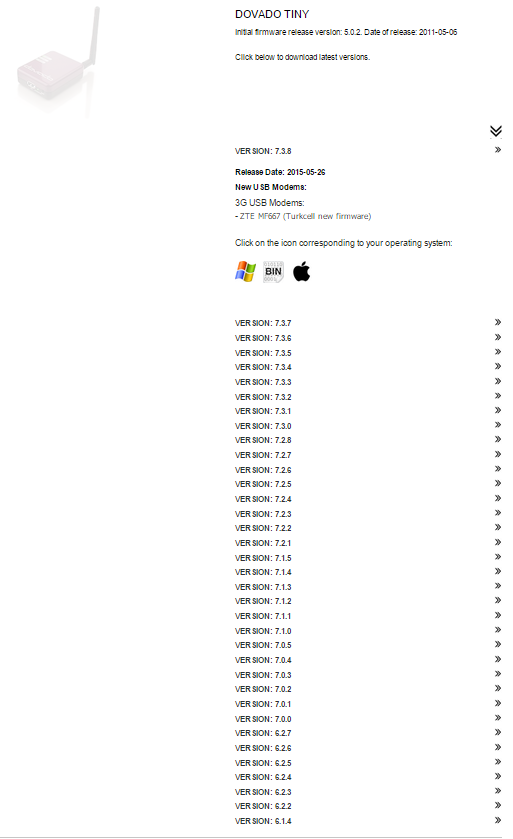

(Ten post był ostatnio modyfikowany: 17-06-2015 14:52 przez bakahk.)
Post: #74
RE: Dobór sprzętu pod LTE Play
(16-06-2015 20:06)tomatos napisał(a): (...) na razie takich prędkości nie ma, ale myśląc przyszłościowo czy warto brać go pod uwagę jeżeli możliwości DL tego routera to max 100 Mbps) (...) -w zasadzie jedno wyklucza drugie; -a dodatkowo zanim realna przepustowość będzie wynosić stałe >100 mega dla użytkownika końcowego... ------------------------------------------------------------------------------------------------- (17-06-2015 11:11)tomatos napisał(a): (...) ale czy minimalizm produktu nie wpływa na stałą pracę sprzetu. Wcześniej maiłem Tp linki na stałym łączu i można powiedzieć że pracowały dobrze. (...) w skrócie: -„bebechy” to jedno, a drugie „oprogramowanie”; -jak słusznie zauważono w jednym z tematów dotyczących DOVADO, ich „sukcesem” poza nieźle zaprojektowanym sprzętem jest przede wszystkim oprogramowanie i jego rozwój; urządzenie od 2011-05-06; ostatni FW z 2015-05-26; -ciężko będzie znaleźć drugiego producenta który tak długo, skrupulatnie, informując o zmianach, rozwija oprogramowanie do swoich urządzeń; prawda, że czasami to tylko dodanie „nowego modemu” ale w większości coś w tym jest; -w nawiązaniu do „stabilności”, z punktu widzenia praktyka: stabilność działania przy rozdzielaniu sygnału ze stałego łącza a stabilność infrastruktury przy rozdzielaniu LTE to dwie różne rzeczy; w tym drugim przypadku dochodzi dość dużo zmiennych, które w znaczący sposób mogą wpłynąć na sposób działania lub raczej niedziałania; |
1 użytkownik podziękował użytkownikowi bakahk za tę wiadomość:tomatos (2015-06-17) |
