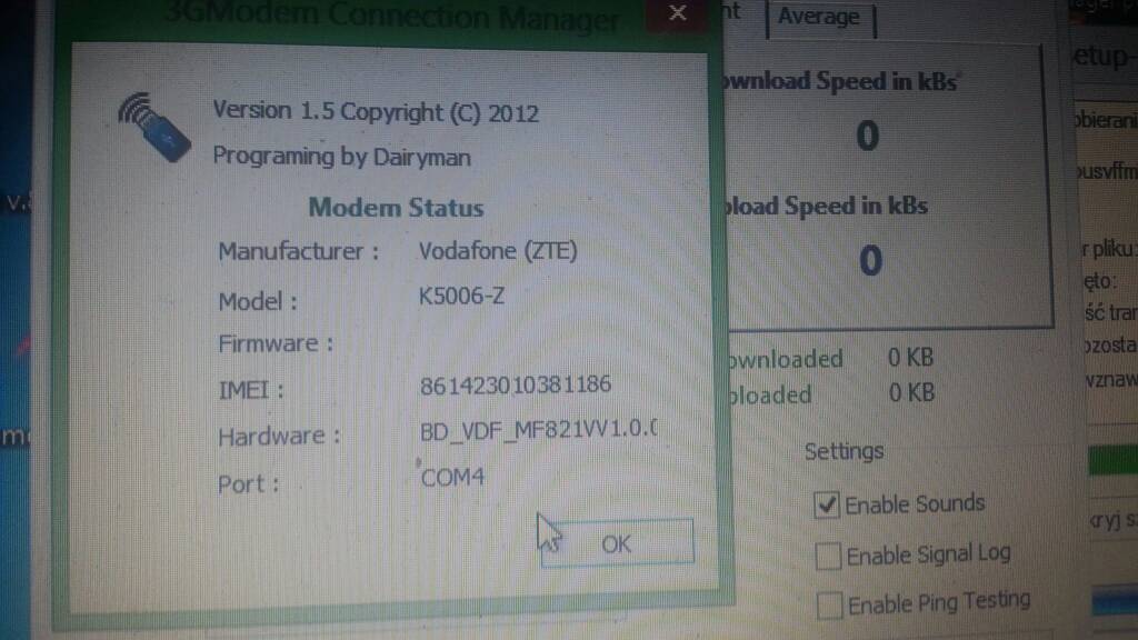

Próbuje go rozgryzc żeby zmusić do łączenia ale nie rusza go tni, o2, 3gmodemconnect tez nie łączy. Wszystkie go widzą i zasięg ale nie łączą jedynie systemowe połączenie szerokopasmowe daje rade. Póki nie dałem komendy at force 4G (bo 4g preffered wyrzucal invalid) to wydziwial raz się pojawiała nazwa opa i kreski swiecil na niebiesko żeby nagle zacząć świecić na czerwono, teraz mruga na ...różowy jak widzi lte , dałem zmianę na auto ale dalej pozostał w różu wiec nie wiem czy to coś dało sprawdzę z inna kartą później to dam znać.

Niestety nie wiem czemu teraz wykrywają jest jako zte a nie vodafone i wszystko ładnie widza go tni o2cm świeci nazwa sieci, modem błyska różowo (lte) albo niebiesko ale jak poprzednio nie da się połączyć z siecią próba z dwoma kartami i nic

Właśnie obawiam się że coś go przełączylem , bo cd nie widać, zrobiłem nawet recovery xp i wykrywa go jako zte zamiast vodafone chyba ze jest w jakims trybie tylko go nie wiadomo jak ugryźć bo żaden sposób go nie rusza przedtem chociaż byl jako lacze szerokopasmowe a teraz kicha. Możesz podać pid mf821.

Ciąg dalszy walki chyba komenda AT+ZCDRUN=F mu pomogła bo pojawił się dysk cd i czytnik microsd zmienił się też wpis w menedżer urządzeń zamiast zwykłego ZTE sa Vodafone i zmienił się vid/pid zamiast 1333 jest 1018 udało mi sie też ściągnąć obraz tego modemu ale chyba nic ciekawego tam nie ma poza instalacją VMB Lite 10.3.210.41379
(jak ktoś chętny to mogę wrzucić na box.net) może być przydatna z niektórymi modemami Vodafone -Acha udalo sie odpalić na r101 tylko nie pokazuje 4G na pewno łapie bo dioda jest różowa (przy 3G sa niebieskie kolory) Pod Windows 8 działa jako szerokopasmowe połączenie komórkowe widac go w liście połączeń (dioda zapala się momentalnie od kliknięcia połącz) Cdn 從我的 用 Galaxy Note II LTE 發送 |
