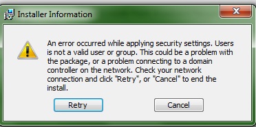

Z tym ZTE to zawsze jakaś jazda
![]() Złącza antenowe to typ TS9 (zatrzaskowe, inne niż CRC9). Są dwa, bo LTE wymaga technologii MIMO do uzyskania maksymalnych prędkości, a ona znowu wymaga dwóch anten, najlepiej umieszczonych po kątem prostym (przeciwna polaryzacja anten zapewnia największą separację i osiągnięcie najlepszego efektu z technologii MIMO). |
