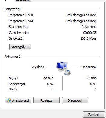

(03-11-2012 21:37)jakubd napisał(a): Pod względem komplikowania życia ZTE jest jak zwykle niezawodne. tak właśnie zrobiłem wyrwałem chwasta ![]() z krzyżyka zamknięcie też nie wyłącza radia gdyby tylko osiągać prędkosć taką jak pokazuje żę moze pracować 100Mb/s |

Na LTE wyciągnąłem 80 Mbit/s
Co prawda o 4am w nocy przy idealnym sygnale, ale jednak.
