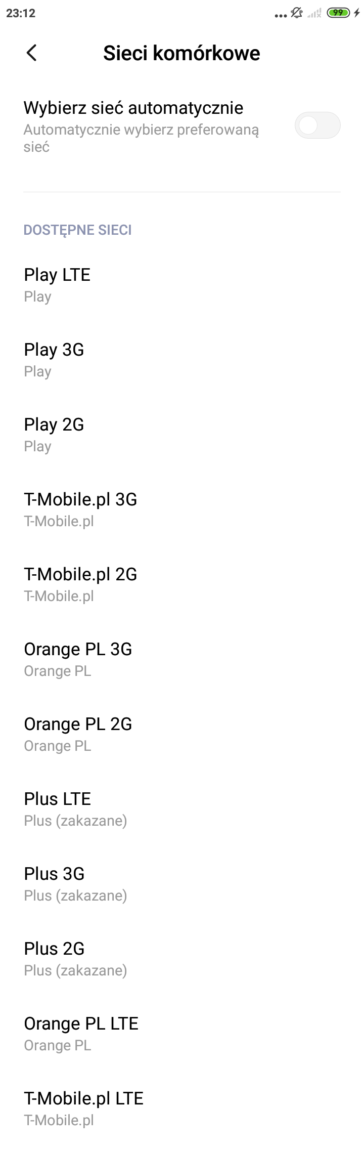

29-02-2020, 00:13
(Ten post był ostatnio modyfikowany: 29-02-2020 00:15 przez szopen.)
Czujnik zalania - jakieś pomysły?
2G raczej nieprędko zostanie wyłączone, nie będę świecił swoją gębą w imieniu operatorów, ale nie spodziewam się prób wyłączenia 2G prędzej niż za 5 lat, już w przeszłości były refarmingi, czyli przerzucanie częstotliwości między technologiami, ale przypuszczalnie w PL ruch M2M jest wciąż spory w 2G, więc likwidacja przez wszystkich operatorów przynajmniej na dziś jest raczej niemożliwa
(jakkolwiek w znacznie bardziej rozwiniętych gospodarczo krajach już niektóre sieci zapowiedziały wyłączenie 3G, ale póki co u nas nie są wykorzystane wszystkie dostępne pasma na LTE) Zasięg 2G możesz sobie sam sprawdzić za pomocą niemal dowolnego smartfona (czasem, jeśli nie wyświetla dostępnych sieci z podziałem na technologie, trzeba przełączyć radio w tryb tylko 2G) Statystyki Folding@home |
