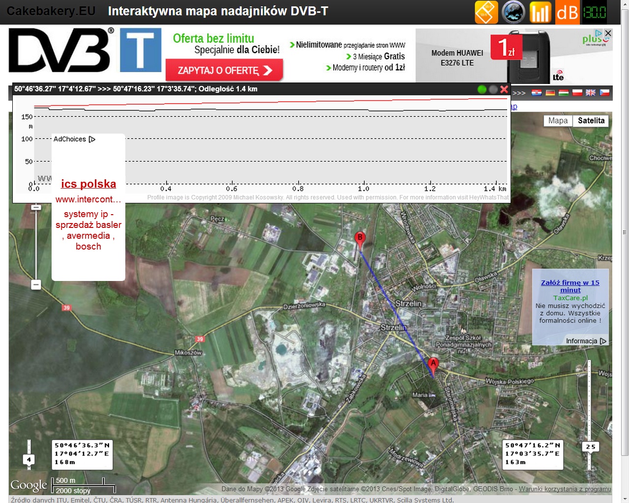

Właśnie jak się okazało jest tam nadajnik Plus ale nie obsługuje UMTS 900. Nadajnik Aero2 jest parę km dalej. W nocy udało mi się jakoś pokombinować z TNI i Mobile Partnerem i był zasięg oraz dostępna sieć Plus 3G. Jak to zrobiłem i w jakiej kolejności coś poustawiałem to nie mam zielonego pojęcia. Potem coś "się skopało" Wink i teraz efekt jest taki, że nie ma ani zasięgu, ani dostępnych sieci. Kurcze, już sam nie wiem o co kaman, jakie ustawienia wprowadzić i w jakiej kolejności. Macie jakiś pomysł? ;/

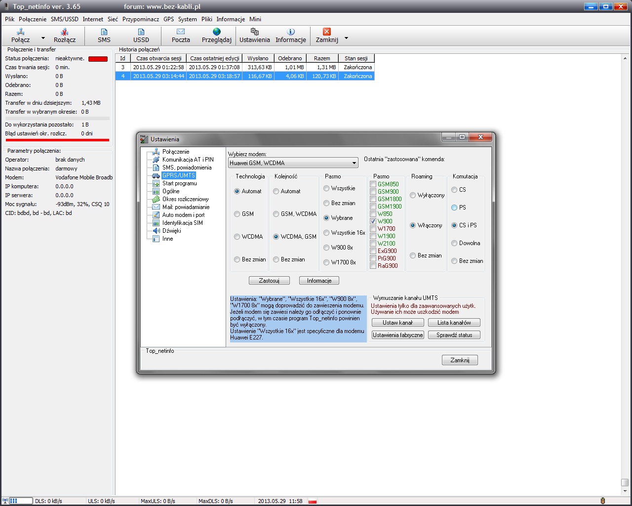

Tak więc... Pokaże wszystko co i jak mam:

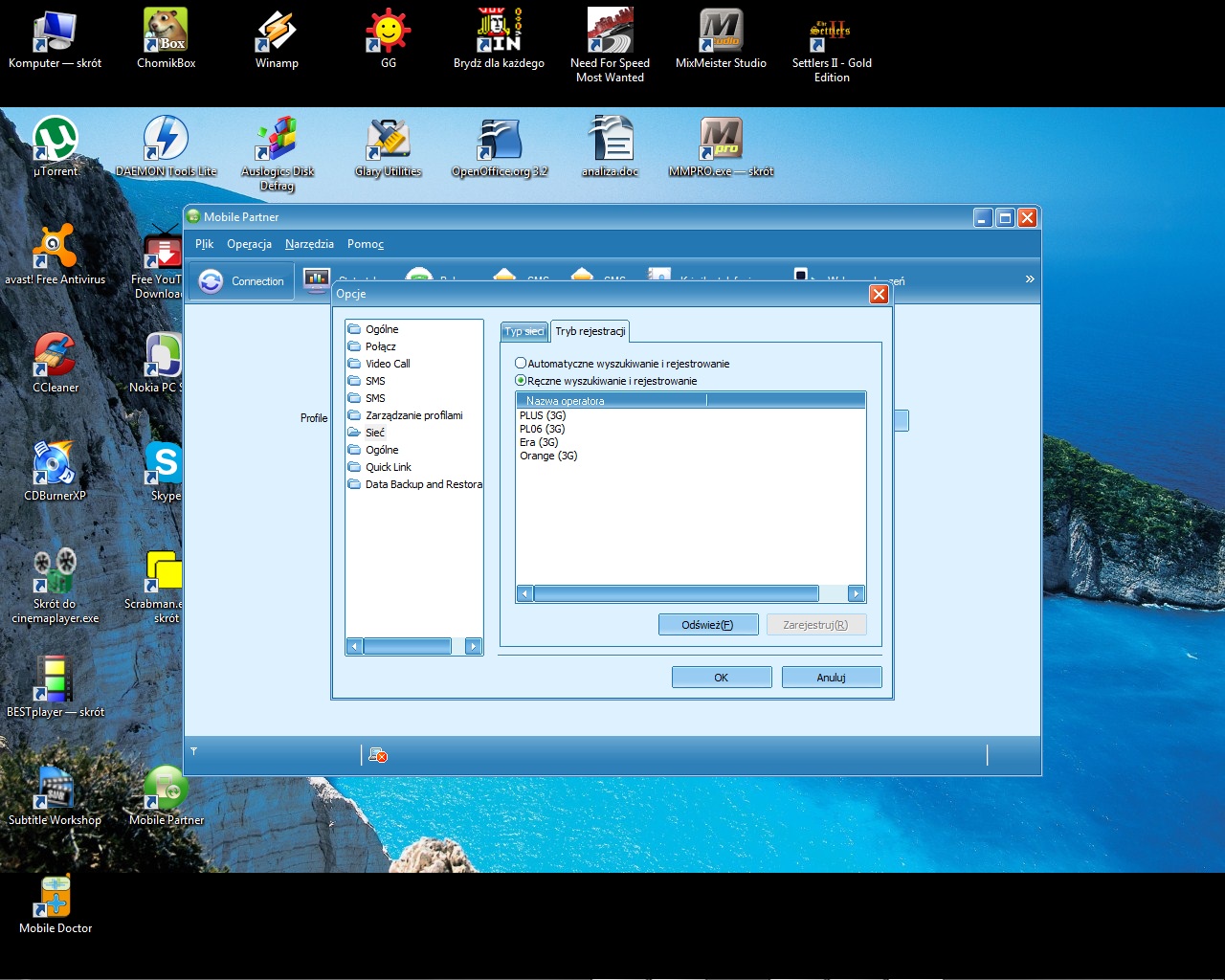

Następnie zamykam TNI i uruchamiam MP
Zmieniam więc na:
i o dziwo pojawiają się cztery sieci 3G
Ale na tym koniec, bo nie mogę oczywiście zarejestrować Plus 3G...
W nocy jakoś dziwnym trafem i pomimo deszczu była w tym oknie dostępna tylko sieć Plus 3G i normalnie zarejestrowałem kartę. Było połączenie WCDMA Aero2 i ze 3-4 kreski. Co się zrypało to nie wiem. Resetowałem modem a dalej to tak jak widać wyżej... Załamka.

sytuacja jest jasna i klarowna - brak zasięgu Aero2
(to co widzisz w MP po włączeniu wszystkich pasm to sieć Plus 2100MHz do której karta Aero2 się nie zaloguje) natomiast w przypadku ograniczenia pasma do WCDMA 900MHz widzisz PL06, czyli w twojej okolicy Play pracuje w paśmie wcdma 900MHz (z czego płynie pośredni wniosek, że znajdujesz się z dala od dużej aglomeracji)
to, że się jednorazowo zalogowałeś może świadczyć o tym, że trafiłeś moment idealnej propagacji 900MHz i po prostu musisz wyjść z laptopem na zewnątrz i poszukać miejsca o lepszym zasięgu (w dalszym etapie może być i raczej będzie konieczne użycie anteny kierunkowej) lub... np. trafiłeś na moment testowego uruchomienia nadajnika (i jest on nieczynny)
