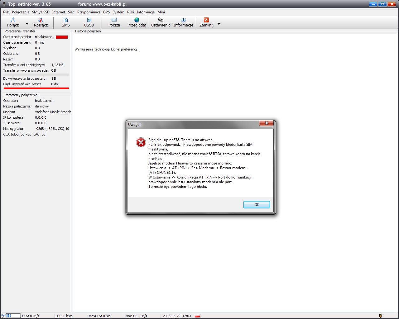

Tak więc... Pokaże wszystko co i jak mam:
Następnie zamykam TNI i uruchamiam MP Zmieniam więc na: i o dziwo pojawiają się cztery sieci 3G Ale na tym koniec, bo nie mogę oczywiście zarejestrować Plus 3G... W nocy jakoś dziwnym trafem i pomimo deszczu była w tym oknie dostępna tylko sieć Plus 3G i normalnie zarejestrowałem kartę. Było połączenie WCDMA Aero2 i ze 3-4 kreski. Co się zrypało to nie wiem. Resetowałem modem a dalej to tak jak widać wyżej... Załamka. |
29-05-2013, 13:54
Brak zasięgu Aero2 (Vodafone K4505)
sytuacja jest jasna i klarowna - brak zasięgu Aero2
(to co widzisz w MP po włączeniu wszystkich pasm to sieć Plus 2100MHz do której karta Aero2 się nie zaloguje) natomiast w przypadku ograniczenia pasma do WCDMA 900MHz widzisz PL06, czyli w twojej okolicy Play pracuje w paśmie wcdma 900MHz (z czego płynie pośredni wniosek, że znajdujesz się z dala od dużej aglomeracji) to, że się jednorazowo zalogowałeś może świadczyć o tym, że trafiłeś moment idealnej propagacji 900MHz i po prostu musisz wyjść z laptopem na zewnątrz i poszukać miejsca o lepszym zasięgu (w dalszym etapie może być i raczej będzie konieczne użycie anteny kierunkowej) lub... np. trafiłeś na moment testowego uruchomienia nadajnika (i jest on nieczynny) Statystyki Folding@home |
