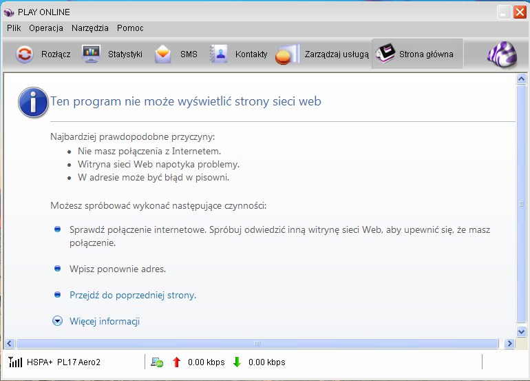

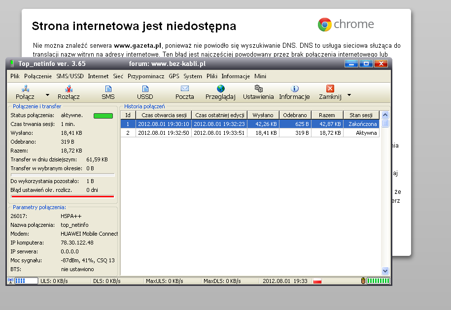

Rano jeszcze działało, teraz już w żaden sposób nie ma transferu danych: modem łączy się (zarówno przez router, TNI i MP), świeci na "morski-turkusowy" kolor ale internetu nie ma. Poniżej kilka prinscreenów - może coś poradzicie. Zwróćcie uwagę, że przez TNI pokazuje, że połączyło z prędkością 21,6 Mb/s... Trochę szybko Smile
Dodam, że podłączyłem zewnętrzną antenę, o której pisałem w poprzednim poście - poprawiła zasięg i jakość łącza - ale mimo wszystko - internetu dalej nie ma...

Jeżeli nie masz jakiegoś problemu z komputerem, to wygląda to na problem z siecią Aero2 w tym miejscu. Reklamacje do Aero2 pisze się na specjalnym formularzu dostępnym na stronie aero2.pl - "4. Formularz zgłoszenia Usterki - plik DOC". Na jego końcu masz informację: "Wypełnione zgłoszenie wyślij e-mailem: bok@aero2.pl".
