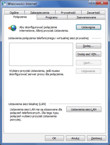

Witam Panie Jakubie. Rzeczywiście ten Mobile Partner to pozostałość po modemie 3131, ale prawie przez pół roku wszystko jakoś chodziło. Może cała przyczyna tkwi w tym, że kilka dni temu przestała poprawnie działać przeglądarka Google Chrome, więc ją zainstalowałem ponownie, ale tak mi się wydaje, że od tego momentu zaczęły się te kłopoty z "kapciem". Odinstalowałem Mobile Partnera, zrestartowałem komputer i dalej nie mogę wymusić pojawienia się kodu captcha. Po włożeniu modemu mruga dioda na zielono dwa krótkie błyski co ok. 3 sek. Po połączeniu, gdy na ekranie widać zielone strzałki połączenia, dioda miga pojedynczo na szafirowo co ok. 3 sek, ale połączenia z netem nie ma i nie pokazuje się kod. Do postu dołączam zrzuty ekranu z moich czynności. Ręce już mi opadają. Wróciłem na krótko do W-wy i jeżeli nie sprawiało by to wielkiego problemu, to mogę jutro podjechać we wskazane miejsce.Z góry dziękuję za pomoc i pozdrawiam. Mikołaj.
1. 2. 3. |

Pozwoliłem sobie zedytować nieco posta, aby było łatwiej odnieść się do kolejnych screenshotów.
1a. Wygląda to na GUI hilinka (czasem taki "okrojony" screenshot bez kontekstu jest znacznie mniej użyteczny, niż gdyby np. w tym wypadku załapał się kawałek przeglądarki - to by jednoznacznie identyfikowało webUI, a tak zgaduję, dobrze, że Huawei stosuje doś ujednolicone GUI, z drugiej strony, nie daje to pewności, że akurat oglądamy webUI), aby uzyskać połączenie należy kliknąć w te zielone strzałki (o ile jest prawidłowa konfiguracja połączenia) 1b. Jeśli konfiguracja jest nieprawidłowa (a jest takie prawdopodobieństwo, bo nie widzę nazwy użytego profilu, a nie pamiętam czy w każdym hilinku to wygląda jednakowo) należy kliknąć w "ustawienia połączenia" i upewnić się, że profil zawiera APN o wartości "darmowy" (dla BDI, bo np. dla Playa to ma być: "internet", oczywiście wpisujemy bez cudzysłowów) oraz to jest domyślny profil połączenia (jeśli jest jedyny to raczej jest domyślny, jeśli jest ich kilka to należy wybrać ten pasujący do danego operatora i ustawić go jako domyślny) po prawidłowym skonfigurowaniu wracamy do 1a. 2. Ten SS wiele nie daje, potwierdza tylko, że hilink nie jest połączony z internetem (zgaduję, że wybrałeś połączenie które odpowiada hilinkowi), prawdopodobnie jest to związane z 1a lub 1b (a jeśli chodzi o sam SS to nie widać na nim w zasadzie żadnej istotnej informacji, nieco więcej byłoby po kliknięciu w "szczegóły" oraz "właściwości", z punktu widzenia tutaj przedstawionego problemu póki co nie widzę konieczności wnikania tak głęboko, bo stawiam na to, że rozwiązanie to punkt 1a/1b, ale jeśli się nie uda będzie trzeba szukać głębiej). 3. Tu za to widać kolejną pozostałość po klasycznym modemie (wspomnianym E3131) - masz niepotrzebnie skonfigurowane połączenie dial-up, jeśli już nie zamierzasz używać starego modemu, należałoby je usunąć (oprócz deinstalacji Mobile Partnera i ewentualnie innych aplikacji specyficznych dla E3131, jeśli takie używałeś) Można to usunąć w: Panel sterowania -> Opcje internetowe -> Połączenia tu zaznaczasz połączenie o nazwie "aero2" i je usuwasz (oraz możesz usunąć też inne połączenia jeśli są w tym okienku, no chyba, że z jakiegoś korzystasz, bo są tam też np. połączenia PPoE, ale jeśli ich nie kojarzysz to usuń wszystkie - to zapobiegnie błędom z obrazka 3) na obrazku poniżej okienko z połączeniami jest puste (bo ten komputer nie używa połączeń dial-up ani żadnych innych tego typu, nie ma tam nic potrzebnego do pracy hilinka): PS W czasach wcale nie słabnącej epidemii covida sugeruję jednak maksymalnie ograniczyć bliskie spotkania z kimkolwiek spoza najbliższej rodziny i współpracowników… druga fala epidemii jest całkiem realnym zagrożeniem, bo ludzie zmęczeni kilkumiesięczną izolacją w tej chwili już zupełnie ignorują zagrożenie epidemiologiczne (co z tego, że np. w marketach w maskach jest jakieś 90% ludzi, skoro niemal wszyscy noszą je nieprawidłowo - nie zasłaniając nosa, ale nawet prawidłowo używana maseczka, było nie było, nie jest kombinezonem dającym 100% zabezpieczenia, tylko elementem zmniejszającym ryzyko rozprzestrzeniania się wirusa, ale nie eliminującym tego ryzyka całkowicie). Statystyki Folding@home |

Szopen, dzięki za pomoc. Jesteś niezłym "kompozytorem"! Zrobiłem to co zalecałeś, czyli wykasowałem w połaczeniach to co było, czyli aero2 i połączenie szerokopasmowe. Następnie zrobiłem to co radziłeś w punkcie 1b. W konfiguracji nic nie było wpisane, więc wpisałem a APN: darmowy a w profil: internet ...i wreszcie pokazał się upragniony kod captcha. Co prawda po ok. godzinie musiałem poklikać (musiałem rozłączyć i połączyć), by wywołać go ponownie. Ciekawy jestem, czy jest szansa, by kod pokazywał się automatycznie po rozłączeniu się netu? Pozdrawiam Mikołaj.

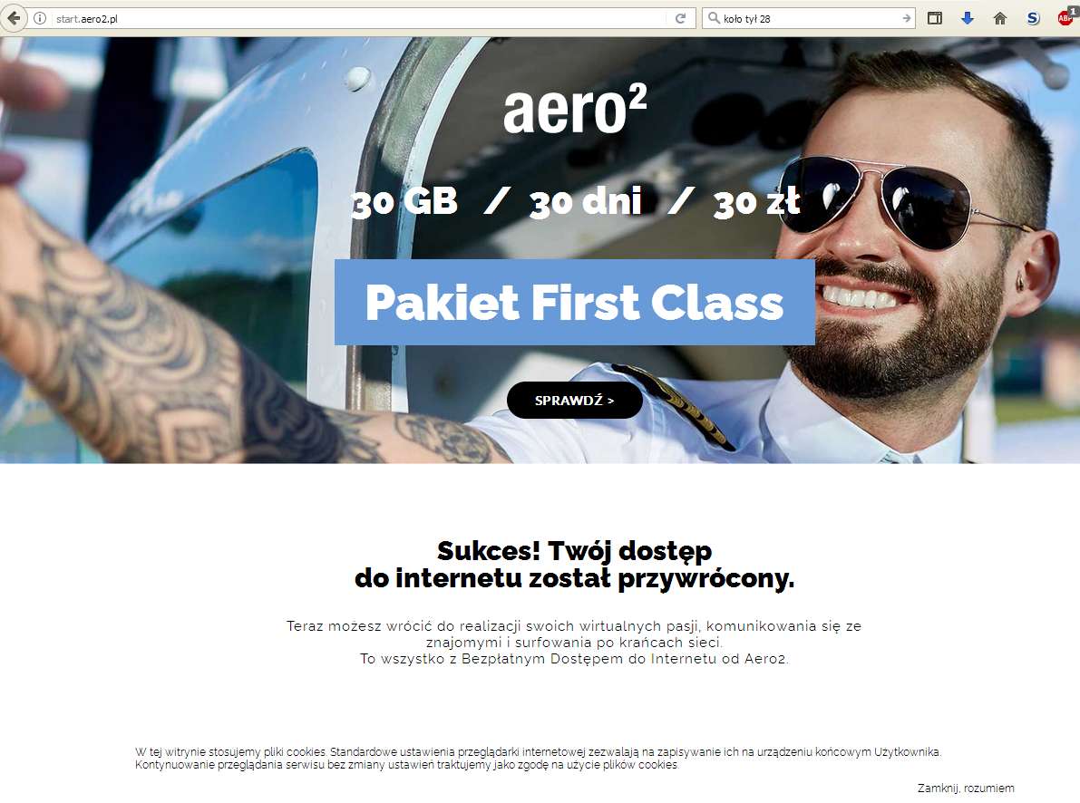

Ja nie twierdzę, ze kody się zmieniły tylko że "z kodami się troszkę pozmieniało"...
I nie wiem czy to jest problem z https lub jego brakiem bo na różnych stronach ukazuje się odpowiedni komunikat po zerwaniu połączenia po upływie czasu - przekierowanie do strony z captcha - np. screeny zrobione ze strony mającej https - allegro ( a czasem jednak się nie ukazuje - jak wyżej pisałem często było to na google). Poniżej jak to u mnie wygląda po kolei: |

Heh z tą pełnoekranową reklama po kodzie to jakieś przegięcie
30-07-2020, 10:34
Brak możliwości uzyskania kodu captcha.
Te reklamy są od dawna.
A komunikat na górze ekranu to wbudowana w system i/lub przeglądarkę) funkcjonalność sprawdzająca, czy jest internet czy nie ma (próba otwarcia jakiejś strony która ma zawsze ten sam adres i sprawdzenia, czy treść sie zgadza, czy pojawiło się jakieś przekierowanie, które zwykle oznacza tzw. captive portal, czyli taką stronę powitalną stosowaną często np. w bezpłatnych sieciach WiFi). Ta funkcja była w Windows chyba od XP (w Win7 i potem dzięki niej m.in. widać, czy jest internet, czy nie ma na ikonce konfiguracji WiFi/sieci), przeglądarki - nie wiem które i kiedy to sprawdzają. Taki system ma wiele wad, przede wszystkim: - opóźnienie w detekcji i czasem nieprawidłowe wykrycia - dodatkowe obciążenie łącz płatnych za ilość danych i/lub wąskich (jak Aero2). |
