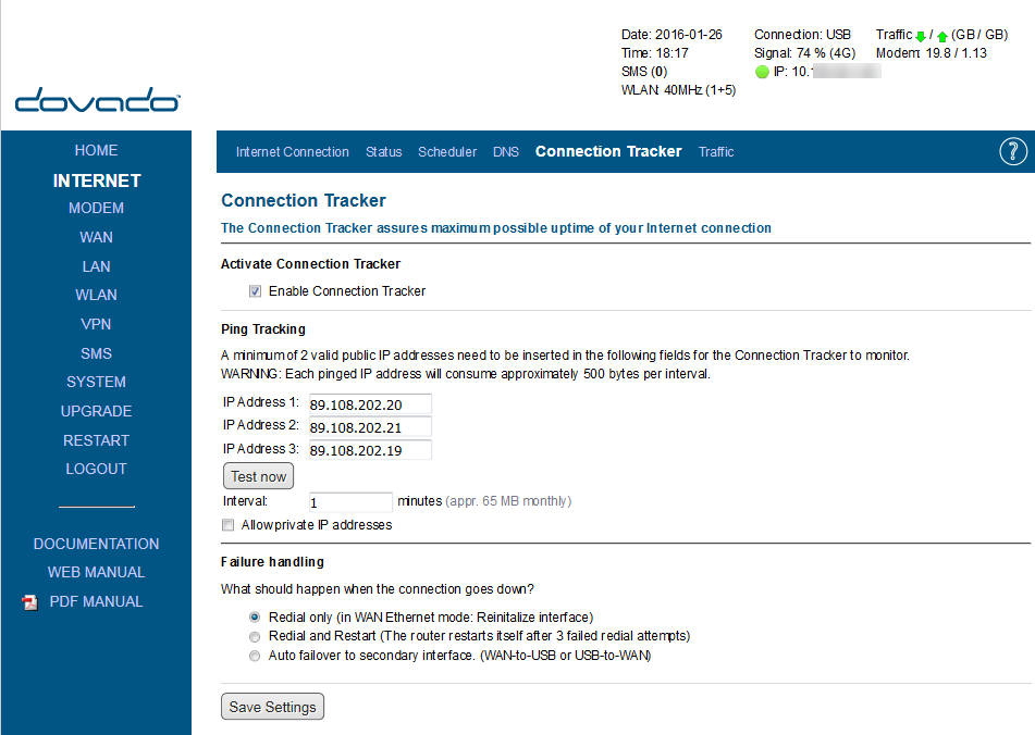

obejście problemu:
http://forum.jdtech.pl/Watek-huawei-e337...4#pid34774
w przypadku dovado można użyć Connection Trackera (chociaż ustawienie IP widocznych na obrazku nie rozwiązuje tego problemu, ale zamiast pierwszego IP możesz użyć któregoś z serwerów do których nie można się dobić podczas awarii, musisz to zrobić oczywiście w 3G)
