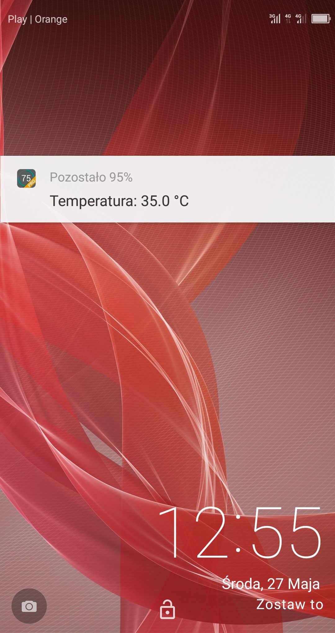

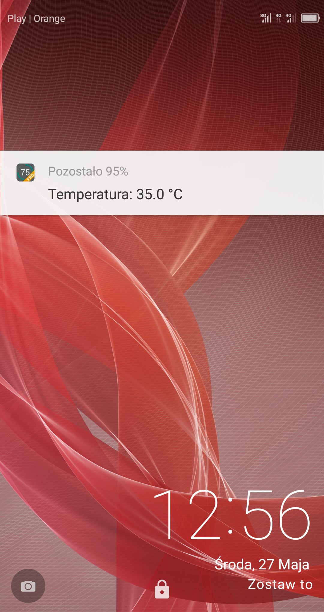

Odpowiem tylko odnośnie smart-locka - u mnie działa(ło)
(na andku 8), ale nie używam w powiązaniu z lokalizacjątzn. lokalizacja w smart-locku musi być dodana i włączona, oprócz tego musi być włączona lokalizacja gps (wydaje mi się, że powinien być tryb wysoka dokładność, ale tego akurat nie jestem pewien) https://support.google.com/android/answe...cking&rd=2 Po dwukrotnym wciśnięciu przycisku zasilania (z trybu gotowości) powinien być wyświetlony ekran blokady "z otwartą kłódką". a tu wersja z wyłączonym smart-lockiem A teraz najlepsze, po dłuższej zabawie z opcjami smart-locka działać przestało… (normalnie nie używałem opcji w/g lokalizacji), co gorsza akurat smart-locka używałem dotąd normalnie - w powiązaniu z głośnomówiącym zestawem samochodowym, mam nadzieję, że tej opcji też szlag nie trafił przy okazji. edit: jednak działa - po restarcie systemu musi chyba odnaleźć lokalizację, a wcześniej pewnie zgubiłem sygnał GPS edit2: załączniki z SS miały zbyt duży rozmiar pliku Statystyki Folding@home |
