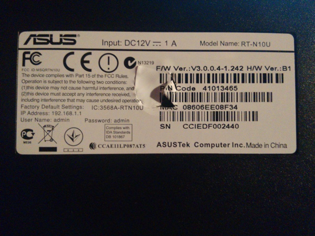

Takie informacje mam na znamionowej tabliczce (plik załączony), wygląda na to że to wersja bez B, skoro w nazwie modelu nie figuruje to oznaczenie. Port usb jest 3.0 z niebieskim klipsem w środku, ponadto mam w pudełku taki kabelek przedłużkę - nie wiem czy istotne jest podłączenie modemu do routera właśnie przez ten kabel czy bezpośrenio w port routera. Sys operacyjny w komputerze mam Windows 10 i nie wiem czy ew przy aktualizacji wybrać z listy inne, skoro nie ma Win10 na rozwijanej liście wyboru sys operacyjnego czy po prostu Win 8.1 64 z którego przechodziłem na 10? Ma to jakiekolwiek znaczenie przy zmianie oprogramowania routera jakby co?

majecki napisał(a):Takie informacje mam na znamionowej tabliczcemasz "RT-N10U B" świadczy o tym H/W ver B1 swoją drogą poznałbyś po obudowie gdybyś zajrzał w linki powyżej - wersja bez B wygląda zupełnie inaczej majecki napisał(a):Port usb jest 3.0 z niebieskim klipsem w środkuport USB to 2.0 https://www.asus.com/pl/Networking/RTN10...fications/ nie wiem czemu producent zastosował akurat niebieskie gniazdo, sprawdziłem właśnie w innym modelu Asusa też jest niebieskie USB, a jestem w 100% pewien, że to jest USB 2.0 majecki napisał(a):ponadto mam w pudełku taki kabelek przedłużkęskoro masz, to skorzystaj z niego - kabelek eliminuje przynajmniej częściowo wzajemne zakłócenia modemu i routera majecki napisał(a):Sys operacyjny w komputerze mam Windows 10 i nie wiem czy ew przy aktualizacji wybrać z listy innewybierz cokolwiek (chyba, że chciałbyś skorzystać z jakichś windowsowych dodatkowych narzędzi), firmware pobierasz w formie archiwum *.zip http://dlcdnet.asus.com/pub/ASUS/wireles...763754.zip należy je rozpakować do dowolnego katalogu do którego znasz ścieżkę - w środku jest plik *.trx który jest właściwym firmware instrukcja po polsku (tłumaczenie pozostawia wiele do życzenia…) http://dlcdnet.asus.com/pub/ASUS/wireles...Polish.pdf na 37 stronie masz informację jak zaktualizować fw Statystyki Folding@home |
