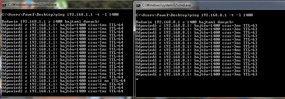

OK, koniec testów z 5372, który był na 1m przedłużce USB. Używałem ponad 3 tygodnie i zero zawiechy. Chodzi bardzo ładnie i stabilinie z tym Asusem. Przed chwilą założyłem z powrotem 3372 na 80cm przedłużce USB. Co ciekawe porównałem po raz kolejny pingi do modemu i zawsze jest tak samo. Otóż pingi są o wiele szybsze do 5372 niż do 3372 co widać na załączonym obrazku. Dlaczego tak się dzieje?
Automatycznie wydłużyły się też pingi do onetu czy 8.8.8.8 o jakieś 10-20ms. Tak więc rozumiem, że necik musi chodzić wolniej na 3372, choć ja tego nie odczuwam. Czy taka różnica powiedzmy 20ms powinna być odczuwalna czy nie ma szans tego wyczuć i się nie przejmować? |

ping do "modemu" (tak naprawdę to routera będącego elementem tego modemu)
nie ma żadnego praktycznego znaczenia - bo od tego zależy tylko jak szybko dostaniesz odpowiedź z UI hilinka/hotspota, a chyba nie konfigurujesz go co 5 minut, a swoją drogą czas oczekiwania na pakiet ma w tym wypadku drugorzędne znaczenie (bo i tak kluczowy jest czas wygenerowania strony dla odpowiedniej pozycji UI) i ta różnica która pokazałeś wynika z odmiennej konstrukcji obu urządzeń dopiero ping gdzieś na zewnątrz ma znaczenie - przykładowo różnica rzędu 10ms to 1/100 sekundy, przy korzystaniu z www nie ma to żadnego znaczenia, ale "zawodowi gracze" twierdzą że każda ms ma dlanich znaczenie abyś miał jakieś odniesienie do ludzkiej rzeczywistości polecam lekturę takiego fragmentu http://cyberleninka.ru/article/n/reactio...ements.pdf i coś na bis http://webfactory.hanzo.eu/czas-reakcji-test/ PS wyniki poleceń z konsoli wstawiamy jako tekst Statystyki Folding@home |
04-01-2017, 15:57
Asus RT-AC51U + Huawei E3372h-153
20ms ma bardzo niewielkie znacznie, póki nie grasz w jakieś gry online czasu rzeczywistego.
Minimalnie dłużej będzie trwało "nabieranie" prędkości podczas ściągania plików itd. Czas odpowiedzi z modemu jest mało istotny (odpowiedzi na PING nie są jakoś wysoko mają zbyt wysokiego priorytetu w modemie), ważniejszy jest ping do serwerów testowych. Generalnie 20-30 to typowy czas odpowiedzi modemów typu HiLink. Sam modem HiLinkowy dodaje te 10-20 ms do czasu odpowiedzi , bo tyle zajmuje realizacja NATu - i ti jest powód, dla którego w niektórych przypadkach wolimy w takich konfiguracjach używać modemu w trybie tradycyjnym, a nie HiLinka, bo właśnie opóźnienie będzie o tyle mniejsze. |
