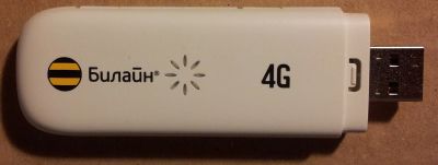

mam podobny problem z moim MF823 (z rosyjskiej sieci) . Jest przełączony w tryb Download, ale nie pojawia się na żadnym porcie COM ani jako połączenie sieciowe ( ID 19d2:0016 ) . Tyle udało mi się dowiedzieć z archlinux wiki. Prawdopodobnie ktoś ściągał z niego sim-locka programem dc- unlocker i nie nacisnął "Disable diagnostic port". Nie znam się na konsoli linuxowej i putty, a taki opis udało mi się znaleźć. Czy ktoś mógłby mi przedstawić to bardziej łopatologicznie? Trzeba ściągnąć arch linuxa (bądź jakiegokolwiek) i coś do niego dograć by można było dokonać zmiany trybu pracy modemu? Czy można dokonać tej zmiany pod windowsem? Z góry dziękuję za odpowiedź. |

Na tym kompie używałem też modemu Huawei i zostawił takie śmieci, ale sprawdzane na trzech różnych kompach i wygląda tak samo. Sterowniki ZTE od np. MF821 nie działają, podobnie jak te ze strony CP do MF823. Stery są "w modemie", tylko że nie wyskakuje wirtualna pyta z autorunem żeby je zainstalować.

Skoro sam stwierdziłeś jest w trybie download, więc stery trzeba zainstalować ręcznie.
Kiedyś ściągnąłem kilka wersji sterów, a na których się bawiłem nie pamiętam. paczka. |

Po zainstalowaniu tych sterowników (u mnie działały jakieś od MF195 lub podobnego) możesz przywrócić działanie standardowe za pomocą komend AT.
Było o tym tutaj: http://forum.jdtech.pl/Watek-zte-mf823-g...y-w-srodku |

dzięki wielkie @penknife.......zadziałały "ZTE_All_Modems_Drivers_2000_XP_Vista". Ściągałem kilka róznych sterowników od ZTE i inne nie działały (system Win 7 x64). Udało mi się przełączyć w dc-unlockerze na " Disable Diagnostic port" co przywróciło modem w Hi-Link. Dzięki wielkie @jakubd & @penknife.
