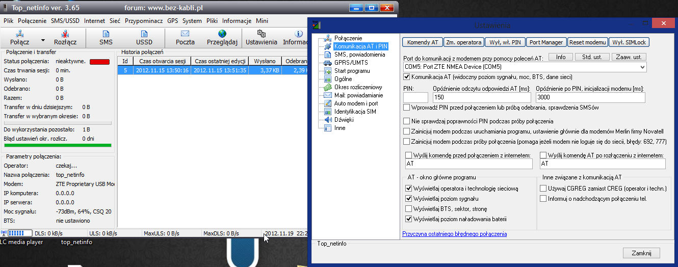

19-11-2012, 19:09 (Ten post był ostatnio modyfikowany: 19-11-2012 19:25 przez marc26.)
RE: ZTE MF669 z Plusa - też działa z Aero2
ZTE świeci na kolor czerwony.
Czy to jest OK. ??
Ale jak daje wybór operatora w Top_netinfo to znajduje sieć Aero2 UMTS i GSM
I wywala mi błąd dial-up nr 628. The port was disconnected.
W czym jest problem
19-11-2012, 22:45
Odp: ZTE MF669 z Plusa - też działa z Aero2
Jak zte świeci na czerwono to zwykle simlock ale tu nie wiem kolega może wrzuci printscreena z programu topnet info.
Wysyłane z mojego GT-P1000 za pomocą Tapatalk 2
19-11-2012, 23:14 (Ten post był ostatnio modyfikowany: 19-11-2012 23:27 przez marc26.)
Witam.
A której strony dokładnie wrzucić.
i jak sprawdzić czy jest simlock.
20-11-2012, 03:02
1. Simlock najłatwiej za pomocą programu dc-unlocker.
2. Czerwona dioda - oznacza zwykle, że modem jest poza zasięgiem sieci
3. Nie rozumiem, dlaczego w TNI masz wybrany interfejs NMEA (nazwa wskazuje, że to GPS, ale w tym modemie chyba nie udało się go uruchomić) - COM powinien być wybrany raczej ten drugi od ZTE.
