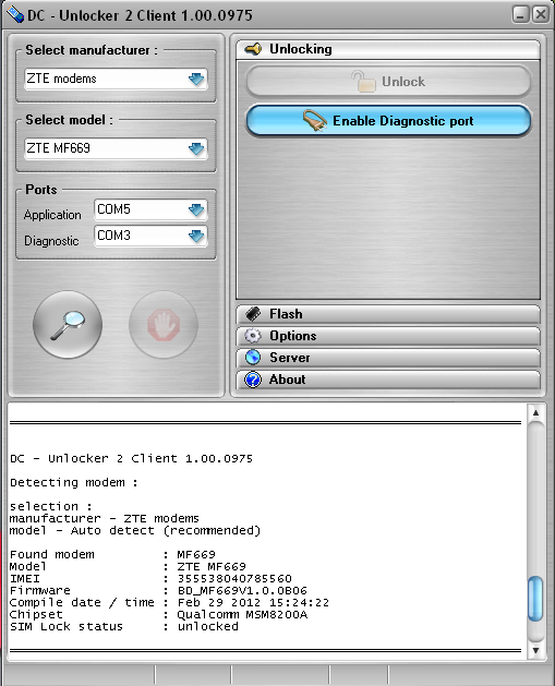

Sprawdziłem czy ma simloka.
Wynik.
[attachment=395]

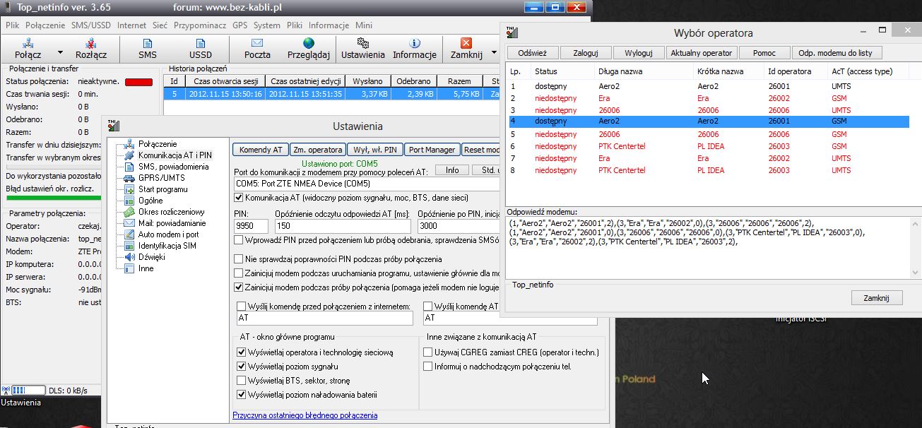

jakubd napisał(a):3. Nie rozumiem, dlaczego w TNI masz wybrany interfejs NMEA (nazwa wskazuje, że to GPS
zbadałem swego czasu sporo sterowników ZTE i ciekawostka jest taka: jeśli modem występuje jako brandowany dla Vodafone, to port sterujący ma niepoprawną nazwę (NMEA), jeśli modem nie występuje w wersji dla Vodafione, to sterujący port to bodajże "Secondary"
20-11-2012, 21:35 (Ten post był ostatnio modyfikowany: 20-11-2012 21:59 przez spag.)
Odp: RE: ZTE MF669 z Plusa - też działa z Aero2
A nie odwrotnie? Zaraz.wygrzebie ZTE jakie mam i zobaczę akurat żadnego z voda w tym momencie
Dam sobie głowę uciąć że voda właśnie nie mają nmea
Potestuje
Mf112 ZTE Diagnostic Interface i drugi NMEA Device
Mf627 ZTE Diagnostic Interface i drugi NMEA Device
Mf821 ZTE mobile broadband diagnostic i drugi AT port (chyba znowu sie samo radio wyłaczyło bo świeci na czerwono)
20-11-2012, 22:39
możliwe, że masz rację i jest odwrotnie - wystarczy zajrzeć do *.inf w jakimś sterowniku ZTE, który jest przeznaczony zarówno dla wersji Vodafone jak i ZTE (ale nie jestem w domu i nie mam nic takiego pod ręką)
