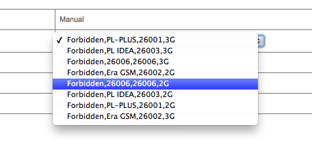

Wpadł mi w ręce MF60 z sieci Swisscom którego niestety nie jestem wstanie przymusić do zalogowania się w Aero i prawdę mówiąc to forum jest chyba ostatnią deską ratunku... Modem raczy mnie komunikatem "Limited Services" który prawdopodobnie jest spowodowany faktem że wszystkie sieci które widzi są dla niego "forbidden" (tak jak na załączonej fotce). Urządzenie nie ma simlocka, działa bez problemów z kartą Orange. Według tej specyfikacji powinien wspierać 900MHz. Modem ma następującą wersje i opgragramowanie Kod: Software version BD_SWISSCOMMF60V1.0.0B05 Czy da się coś z tym cudem zrobić, zupgradować jakoś software, cokolwiek...??? Ps. Napewno nie jest to problem z zasięgiem ponieważ karta Aero włożona do telefonu działa bez zarzutu. Z góry dziękuję za wszelką pomoc! kkooccuurr |

wygląda jakby miał wyłączony roaming, ewentualnie brak obsługi W900
na stronie swisscomu jest nowsze firmware 1.0.0.B10 http://www.swisscom.ch/dam/swisscom/nl/r..._10_10.zip plik zawiera instrukcję i firmware, wymagane jest podłączenie przez usb pod windows xp/vista/7 PS być może da się wgrać firmware innego operatora, ale trudno powiedzieć czy to pomoże czy zaszkodzi Statystyki Folding@home |

Działa! ...i faktycznie pokazuję teraz że używa roamingu (był włączony wcześniej w ustawieniach ale coś pewnie niez do końca działało) + znalezienie tego softu na stronie swisscomu (sam go szukałem jednak bez żadnego rezultatu) - jesteś Super Gość!!!
