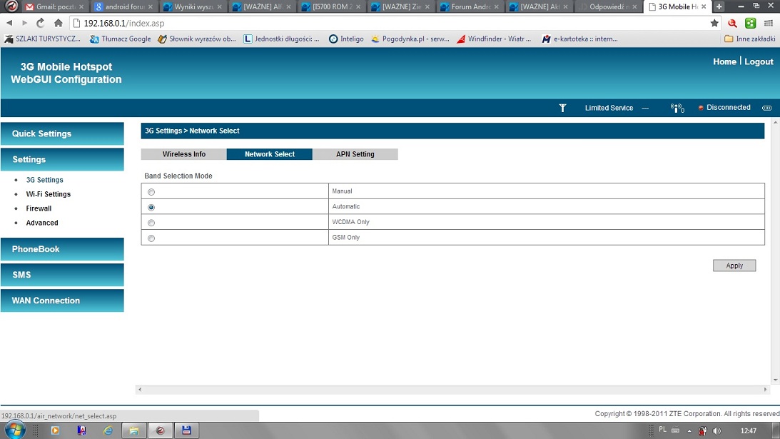

(07-10-2012 12:55)ajgor napisał(a): Wybór sieci ustawiłem na automatyczny a jak wymusić 3G w MF60 nawet nie wiem.Zmien moze na wcdma only Dziwna sprawa moze simlock? Bo masz w prawym rogu limited service , nie wiem jaki opis daje przy simloku zte . Huawei wywala invalid card. Wysyłane z mojego GT-P1000 za pomocą Tapatalk 2 |
07-10-2012, 16:45
Post: #104
RE: ZTE MF60
jakubd : DC-Unlocker mówi że nie ma simlocka.
Zmiana na wcdma nic nie daje. Ale dziwne że po uruchomieniu ma zasięg kilku kresek, a po podłączeniu klienta traci go. Zresztą chyba już nie ważne, zwracam ten modem. Tylko co kupić żeby nie mieć aż takich problemów ? Pozdrawiam |

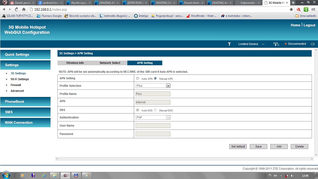

Nie wiem, dalej utrzymuje się taka sama sytuacja. Tutaj mam zrzut z ekranu ustawień APN.
http://imageshack.us/photo/my-images/255/zteaero2.jpg/ |
08-10-2012, 22:31
Post: #109
RE: ZTE MF60
Jak rozumiem "set default" na profilu Aero2 nacisnąłeś?
08-10-2012, 22:42
Post: #110
RE: ZTE MF60
Zgadza się. I jest to ustawione, bo po naciśnięciu "Set Default" nie można nawet usunąć profilu bo jest już wybrany.
