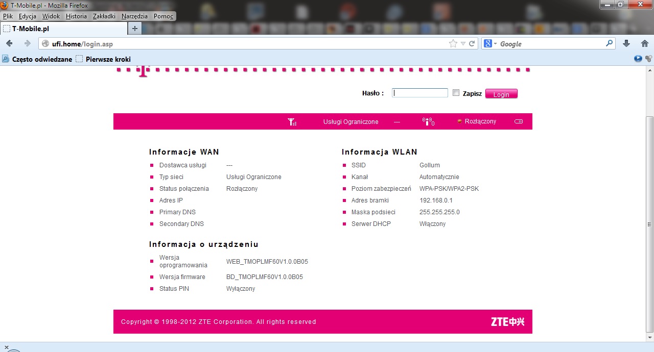

Najgorsze, że jakoś nie mogę wejść w menu konfiguracyjne czyli http://192.168.0.1 ![]() Tak wygląda ekran mojego routera czyli ZTE MF60 z T-mobile. Ktoś ma jakiś pomysł jak wejść w menu konfiguracyjne? Próbowałem już chyba w każdy sposób. Router ma być włączony tak? laptop ma się łączyć do sieci przez router czy nie? (do internetu nie może się połączyć, a jedynie kręci się kółko w pasku windowsa lub są kreski zasięgu z tym żółtym znaczkiem). Ważna jest kolejność podpinania kabla, że najpierw np do kompa potem do routera czy nie? (Kartę otrzymałem dzisiaj, zamówiona 8 lutego) |

Rozumiem ze laczysz laptop przez wifi z mf60. Skoro mowisz o kółko i później trójkącie. Jeśli masz trójkąt to powinieneś wejść wtedy w adres 192.168.0.1 . Sądzę ze brakuje tylko apn do połączenia. Może masz inne urządzenie które ma wifi /smartfon, tablet etc./
Może z niego spróbuj wejść na 192.168.0.1 Wysłane z mojego GT-I9305 |

Nie wiem czemu, ale po restarcie laptopa w taki sam sposób podpiąłem jeszcze router i udało się wejść w to menu konfiguracyjne. Zmieniłem tylko ten apn i działa

Ustwaienia 3G
Ustawienia APN APN ręcznie dodałem profil gdzie nazwa profilu ustawiłęm AERO2 APN [darmowy DNS Automatycznie Urwierzytelnianie ustawiałem na: NONE CHAP PAP Wybór sieci Automatyczny Informacja o sieci Operator sieci --- Typ sieci usługa ograniczona[b] Roaming [b]nieznany Ustawienia WAN Zawsze włączony Na wyświetlaczu mam usługa ograniczona w lewym górnym rogu A i obok Rozłczony Zasięg 3 kreski Miasto Kraków - usługa Aero dostępna Strona główna konfiguracji routera z informacjami: ![]() Co do okna konfiguracji po wi-fi to mea culpa - coś mnie porazilo i próbowałem uruchomić okno konfiguracji bez połączenia z routerem ;D No cóż - pierwsze objawy SKS |
05-07-2013, 16:23
ZTE MF60 (T-moblie) Jak skonfigurować do Aero2?
Na razie ewidentnie router znajduje się albo poza zasięgiem sieci (w centrum krakowa to możliwe - wyjdź z nim na świeże powietrze), albo wymusiłeś pracę 2G (Aero2 to sieć tylko 3G).

Router nawet na tym zrzucie pokazuje kompletny brak zasięgu Aero2.
Automatyka w tym routerze (ale i w wielu innych) zawodzi często w przypadku przekładania kart SIM, dlatego lepiej ustawiać profil ręcznie. |
