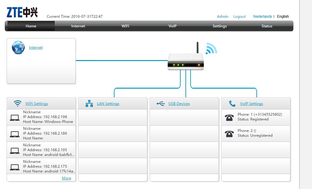

Witam forumowiczów, jeżeli moderatorzy stwierdzą że ten temat powinien być w innym dziale bo wskazany router nie wpiera lte to proszę o informację i przeniosę go do odpowiedniego działu. Otóż mam pewien problem, mianowicie od kilku dni przebywam w Holandii, gdzie do dyspozycji w domu mam wraz ze współlokatorami router ZTE Experiabox v10. Generalnie sygnał wifi odbierany przy samym routerze jest na poziomie zaledwie 3-4Mbps max. Zalogowałem się na ten router z bramy którą znalazlem w google, domyślnie nie było hasła więc ustanowiłem byle jakie spełniające kryteria proste i dostałem się do panelu urządzenia.
Tak wyglada okno ustawień:
http://screenshooter.net/101737745/rwpohcc
a moje pytanie dotyczy możliwości dostania się do opcji, która pozwoliłaby mi sprawdzić czy na tym routerze nie ma nałożonego jakiegoś limitu na wifi, bo nie sądzę że postawione rok temu łącze w domu, gdzie specjalnie była firma i kładła kable od studzienki do domu tworząc linię (informacje od osoby, która mieszka od początku postawienia tego domu), ma przepustowość rzędu 3-4Mbps tylko. Chciałbym sobie odpalić polską telewizję internetową na przykład, cokolwiek co wymaga lepszej przepustowości na komputerze, ale to praktycznie niemożliwe bez klatkowania jak podłączy się do wifi 5 telefonów i 3 laptopy na przykład.
Czy jest ktoś lotny w temacie tego sprzętu by pomóc mi dostać się do takiej opcji w panelu, ewentualnie czy jest możliwe sprawdzeie faktycznej przepustowości tego łącza bez podłączania się kablem do routera (nie mam aktualnie rj45 kabla ze sobą tu)? Bardzo bym się zdziwił gdyby nowa linia była położona dla łącza 4Mbps w Holandii, stąd mam nadzieję że może istnieje szansa na przyśpieszenie tego wifi.

To prawdopodobnie ZXHN H369A i jest to modem ADSL, zero związku z LTE. Wątek poleci więc do działu Technologie, bo nie mamy tutaj stacjonarnych routerów w działach forum.
Co masz do zrobienia:
1. Podłącz się kablem przez ethernet, wyłącz WiFi w komputerze i sprawdź, jaką masz prędkość. Jeżeli taką samą, to sprawa jest jasna - po prostu takie łącze dochodzi do routera - nie chodzi tylko o kable w budynku, ale także kable od centrali, modułu wyniesionego (tutaj: DSLAM) i kabla od DSLAMa do budynku, a także stanu wszystkich złącz.
Szybkość, jaką router uzyskuje na łączu do centrali (DSLAMa) znajdziesz na stronie statusu połączenia ADSL - gdzieś na pewno jest.
Test prędkości - na szybko za pomocą http://speedtest.net
NIE, NIE DA SIĘ TEGO ZROBIĆ SKUTECZNIE BEZ ETHERNETU. Koszt kabla to 2 euro w każdym sklepie.
2. Jeżeli przez kabel jest jednak znacząco szybciej (powiedzmy 10-15 Mbit/s) wtedy szukamy winnego w konfiguracji WiFi. Ale jak bym nie spieszył się z tym Smile

Z czego ADSL jest do 20mbps (chyba że się mylę) i znaczenie ma długość kabla od centrali.

VDSL2 do 100/100Mbps
(wprawdzie to rozszerzenie standartu nazywa się handlowo VDSL2, ale technologicznie to rozszerzenie ADSL)
ADSL2+ do 24Mbps down
ten sprzęt wspiera obie technologie
długość (i jakość) kabla ma znaczenie (jak i wybrana opcja abonamentu)

Dzięki za rady, jakoże jutro zamierzam wybrać się do miasta najbliższego oddalonego o 6km, gdzie znajdę kabel ethernetowy to zainwestuję i podłączę laptopa bezpośrednio pod router, dam znać jaki będzie efekt testu.
03-08-2016, 02:08
ZTE Experiabox v10 słabe wifi
miałem na myśli kabel między centralą, a chatą
jakkolwiek testy przy użyciu kabla Ethernetowego wykluczą ewentualne problemy z WiFi
