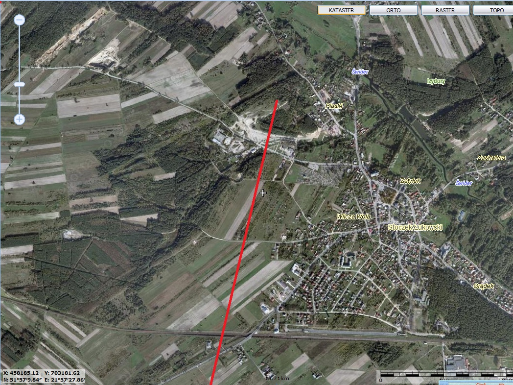

Witam ktoś wcześniej pisał że na samym modemie można zasięg złapać do 5km. otóż dziś byłem u kolegi w pokoju z moim Huawei e173s-2 włożyłem sam modem do laptopa i połączyło a do nadajnika ma dokładnie 8.2km czystej przestrzeni załączam zdjęcie z info. Zastanawiam się czy coś by dała taka antenka pokojowa co o tym myślicie?

A zobacz nadajnik postawiony w lesie noi dalej troszke lasu zabudowania itd na mapie linia czerona to odcinek 2km. reszte 6km zabudowania i jeszcze troszke lasu więc jestem zdziwiony że i tak łapie zasięg

popatrz na cienie - świadczą one o wysokości masztu i drzew
taka lokalizacja BTSa w niczym nie przeszkadza - jego anteny są umieszczone dostatecznie wysoko, aby wpływ otaczającego lasu był pomijalnie mały
problem lasu powstaje wtedy, gdy jesteś z modemem w miejscu otoczonym lasem i jesteś poniżej linii wierzchołków drzew
