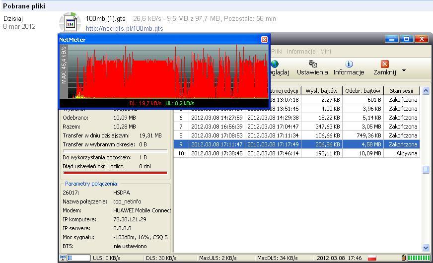

Witam ktoś wcześniej pisał że na samym modemie można zasięg złapać do 5km. otóż dziś byłem u kolegi w pokoju z moim Huawei e173s-2 włożyłem sam modem do laptopa i połączyło a do nadajnika ma dokładnie 8.2km czystej przestrzeni załączam zdjęcie z info. Zastanawiam się czy coś by dała taka antenka pokojowa co o tym myślicie?

ja pisałem - mierzyłem zasięgi w mieście (Wrocławiu) zabudowa też ma wpływ i to znaczący na zasięg, a w dodatku jest to wpływ negatywny
w praktyce największy możliwy zasięg można uzyskać z BTSów postawionych w szczerym polu/bezkresnej łące (bez lasów wokół) w okolicach Kędzierzyna-Koźkla uzyskałem prawdopodobnie (bo nie miałem czasu na obadanie z którego BTSa) około 12-15km bez anteny (praktycznie same pola, teren pagórkowaty) Statystyki Folding@home |

A zobacz nadajnik postawiony w lesie noi dalej troszke lasu zabudowania itd na mapie linia czerona to odcinek 2km. reszte 6km zabudowania i jeszcze troszke lasu więc jestem zdziwiony że i tak łapie zasięg

popatrz na cienie - świadczą one o wysokości masztu i drzew
taka lokalizacja BTSa w niczym nie przeszkadza - jego anteny są umieszczone dostatecznie wysoko, aby wpływ otaczającego lasu był pomijalnie mały problem lasu powstaje wtedy, gdy jesteś z modemem w miejscu otoczonym lasem i jesteś poniżej linii wierzchołków drzew Statystyki Folding@home |
