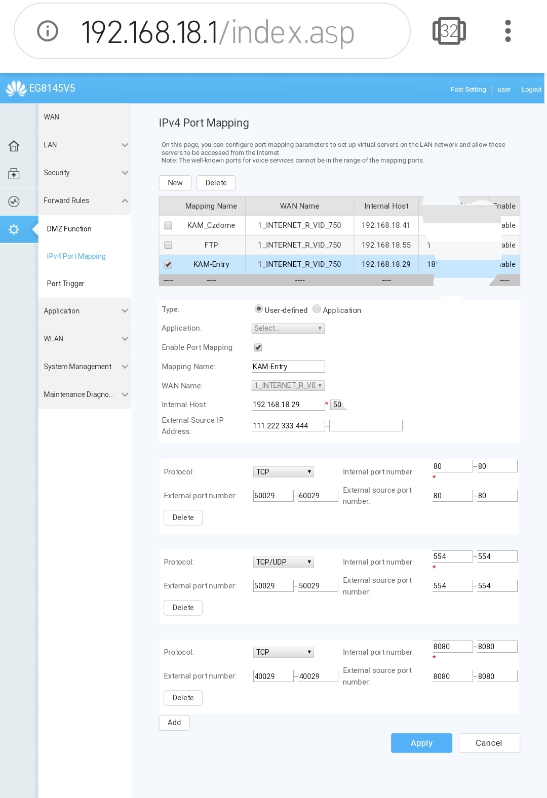

Wtedy mogłem siebie winić ale tu niestety z partyzanta sie zepsuło. myślę żeby ustawić porty na zewnątrz z routera ale wydaje mi sie to mission impossible bo IP jest dynamiczny i za bardzo nie znam się na tym.
Zapytam u dostawcy czy da sie stałe IP u nich załatwić, wtedy jest szansa na to ze zonie ustawie jakaś apke, sam mam onvfier , co na IOS dla niej tez sie znajdzie.
Takie mam wybory dla ustawień
pole z routera i z onvfiera podpowiedzi
https://imgur.com/a/f8aQ4XH

W całej reszcie pozostałych kwestii ujmę to krótko - nie radzę, jeśli nie wiesz co robisz (szczególnie odradzam statyczny IP, ale pootwieranie portów też jest słabym pomysłem), ale jeśli się upierasz, to wystarczy wewnątrz LAN uruchomić dowolnego klienta DDNS, a na routerze zrobić przekierowanie portów
(wrzucaj normalnie załączniki do posta, dopiero za drugim razem zauważyłem, że tam są 3 obrazki a nie 1, jakoś mogą to robić wszyscy i nie stanowi to dla nich problemu)
