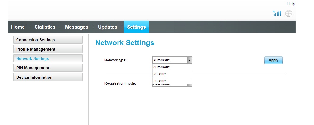

27-12-2016, 19:26
Post: #178
RE: Wymuszanie UMTS 900 MHz w modemach Huawei
Odpowiadając na powyższe pytania, + kilka innych spostrzeżeń:
1. Czasami jest tak, że zielona dioda miga, ale nie łączy się do sieci 2G. Czasami (najrzadziej) miga zielona dioda, po chwili zapala się niebieska, łączy się do 3G i wszystko działa (ale przez kilka minut, potem znowu zapala się zielona). Najczęściej po chwili migania na zielono łączy się do 2G i dioda zielona pali się. To, że pisałem, że nie ma internetu w tym czasie to był skrót myślowy. Internet jest, ale jeśli zwykła strona ładuje się przez 15 min. to w praktyce korzystanie z internetu jest niemożliwe.
2. Obecnie nie mam możliwości sprawdzić karty na innym sprzęcie ani innej karty na tym modemie, ale kilka dni temu w tym samym budynku działał tablet z inną kartą aero2 bez żadnych problemów. Czyli zasięg jest.
3. Gdy próbowałem wymuszenia WCDMA900 to zrobiłem to tak jak w pierwszym poście opisał jakubd. A w TNI ustawiłem wg obrazka kolejność WCDMA/GSM czyli bez wymuszania 2G.
4. Do modemu nigdy nie podłączałem anteny. Od ok. 2013 roku korzystałem z modemu Huawei E3131 -s2 + przedłużacz USB (modem z dala od komputera). Do sierpnia 2016 roku chyba ani razu nie było problemu z internetem, nawet nie wiedziałem, że w modemie może palić się dioda na zielono.
4. I najważniejsza chyba sprawa. Podłączyłem dziś ten sam modem z tą samą kartą SIM do innego komputera w innym mieście - po kilku sekundach sterowniki automatycznie się zainstalowały, w ciągu kilku sekund połączyło się przez 3G i zapaliła się niebieska dioda. I już ok. 2h korzystam z internetu i wszystko działa bez żadnego problemu. Czyli chyba wniosek, że modem i karta są sprawne a jest problem jakiś z ustawieniami tego modemu. Ale potrzebuję tego modemu gdzie indziej (tam gdzie nie działa).
5. Jak wymusić 3G w trybie Hilink?
27-12-2016, 23:03 (Ten post był ostatnio modyfikowany: 27-12-2016 23:04 przez szopen.)
Post: #179
kro22x napisał(a):4. […]Czyli chyba wniosek, że modem i karta są sprawne a jest problem jakiś z ustawieniami tego modemu. Ale potrzebuję tego modemu gdzie indziej (tam gdzie nie działa).
ja tam wyciągnąłem z tego inny wniosek - wygląda to na lokalny problem ze stacją bazową (tam gdzie problem występuje) lub na skutki uboczne wymuszenia + lokalna awaria
kro22x napisał(a):5. Jak wymusić 3G w trybie Hilink?
musisz być rozłączony, wtedy masz możliwość zmiany ustawień w jego webUI (przez przeglądarkę)
jeśli zapodasz screenshoty, to będzie łatwiej
(w angielskiej wersji webUI jest to w settings->advanced->network settings -> network ->preffered mode
ale w trakcie połączenia pola wyboru są "wyszarzone" i nie podlegają modyfikacji)

29-12-2016, 13:14 (Ten post był ostatnio modyfikowany: 29-12-2016 13:15 przez kro22x.)
Post: #180
Jeśli byłaby to lokalna awaria to trochę dziwne, że trwa ona już kilka miesięcy. Jeśli to skutki wymuszania i w tym czasie jest modyfikowany sam modem to dlaczego działa na innym komputerze? Jeśli nie jest modyfikowany to dlaczego nie działał na komputerze ze świeżo zainstalowanym windowsem?
Ja uważam, że pewnie do tej pory był silniejszy sygnał 3G i tam łączył się modem. Od tych kilku miesięcy jest silniejszy sygnał 2G i automatycznie do tej sieci modem się łączy.
To wymuszenie 3G powinno pomóc. Dzięki. Nie wiedziałem, że tam można zmienić to w opcjach dopiero jak połączenie jest rozłączone (w sumie logiczne). Wcześniej te opcje były nieaktywne. Jest to w settings->network settings. Ale będę mógł sprawdzić to na drugim komputerze dopiero za tydzień. Dam znać czy działa. Dzięki za pomoc.
