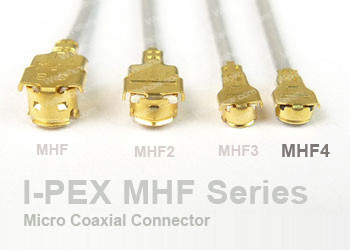

a ja dziś z nowym pytaniem- jakie oznaczenia mają gniazda anten na modemach wwan? wiem że są inne rozmiary/standardy przy modemach na m.2 i przy modemach na mpcie. Planuję przetestować adapter od żółtych braci ale oprócz tego potrzeba jeszcze przerobić anteny.

w nazwach złącz stosunkowo niedawno wprowadzonych na rynek panuje niezły burdel, ponieważ większość to zastrzeżone nazwy handlowe, a część złącz nabawiła się już określeń "slangowych", więc wygląda to mniej więcej tak:
oczywiście głowy sobie nie dam uciąć (nie miałem w ręce! niektórych w tym M.2), ale w przypadku
M.2 (oznaczanego też NGFF) stosuje się prawdopodobnie złącza antenowe MHF4 (I-Pex) oznaczane też MHF IV (?) lub MHSC MXHP32 (Murata)***
minipcie / minipci to praktycznie zawsze U.FL (Hirose) inne oznaczenia takiego samego złącza to MHF (I-Pex), IPX (Lightrose), IPEX (?), IPAX (?), AMC (?), UMCC (TE)***
[Obrazek: RF%20Cable%20Application%20IPX%20MHF4.jpg]
express card / pccard / pcmcia oraz w niektórych telefonach zwykle stosowano gniazda MMCX (ale nie zawsze)
standartem "dużych" złącz antenowych/RF jest FME dla anten GSM oraz RP-SMA dla wifi
(chociaż widywałem anteny GSM ze złączami SMA), ale są też duże złącza "ogólnego przeznaczenia" np. N czy BNC (te ostatnie to głównie w sprzęcie pomiarowym)
i jeszcze można znaleźć co najmniej kilka innych złącz RF

wątpię, że znajdziesz pigtail U.FL->MHF4 bo oba te złącza są przystosowane do montażu powierzchniowego na płytkach drukowanych, a jedynie wtyki istnieją w postaci montowanej na przewodzie, ale jeśli znajdziesz podaj linka
a Huawei wszystkie obecne modele modemów w postaci modułów produkuje wciąż jako miniPCIe (oprócz NGFF oraz "całkowicie gołych" czipów LGA)

Tego jest sporo, ogólnie seria złącz nazywa się IPEX MHFx, gdzie 4 to liczby od 1 do 4:
http://www.wellshow.com/rf-connectors/mi...connector/
Inne nazwy to MM4829 MURATA (dla kart m.2 Huaweia), Hirose u.FL itd.
https://en.wikipedia.org/wiki/Hirose_U.FL
Ale dokładnego zestawienia nazw tych złącz i rozmiarów z nazwami alternatywnymi nie mam gotowego. Ale przejściówki (jumper cables) MHF4 do MHF3 można kupić.
