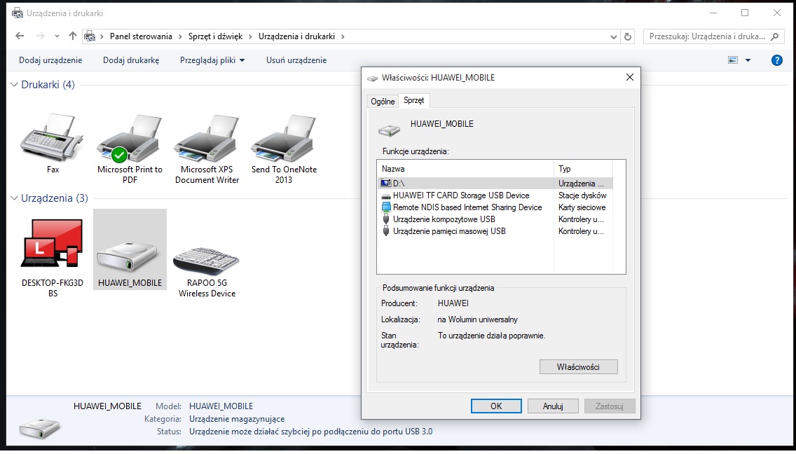

oczywiscie zainstalowalem sterowniki z modemu wstawiam screen jak wyswietlane jest urzadzenie w urzadzeniach i drukarkach

Problem z Huawei E3372 (HiLink)
"TF CARD storage" to czytnik micro-SD
"urządzenie pamięci masowej" to (prawdopodobnie) wirtualny CD
"urządzenie kompozytowe" oznacza sprzęt, który ma wiele funkcji ("combo")
natomiast karta sieciowa o którą chodzi nazywa się u Ciebie
"remote NDIS sharing device" i powinna znajdować się "centrum sieci"
po instalacji czy reinstalacji sugeruję restart komputera

Robilem restart lecz na nic sie to zdalo. Jak widac na screenie u dolu modem w urzadzeniwch i drukarkach wyswietla sie jako urzadzenie magazynujace, gdy jeszcze dzialal na moim asusie po przecinku mialem dodane ze jest to rowniez urzadzenie do laczenia sie z siecia
