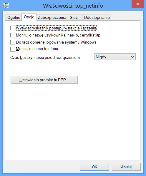

Top NetInfo tworzy sobie połączenie bez problemu, można także dodać odpowiednie połączenie za pomocą centrum sieci i udostępniania (tylko trudno się do niego dostać z powodu interfejsu ModernUI (zwanego dawniej MetroUI).
Jest za to nieprzyjemna niespodziewajka:
Z Opcji we właściwościach połączenia typu RAS zniknęła funkcja wznawiania połączeń. Pozostaje nam więc tylko automatyczne łączenie się z preferowanym połączeniem w Opcjach internetowych na żądanie systemu, co jest niewygodne (wyskakujące okno połączenia i ewentualny błąd), ale powinno działać.
