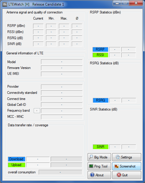

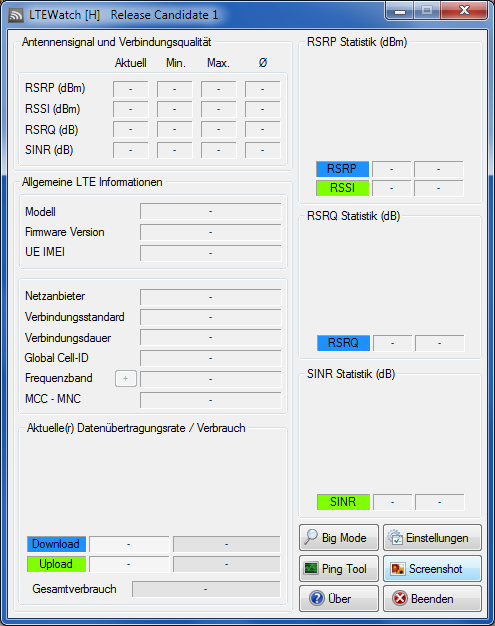

(czyli taki konfigurowany przez przeglądarkę pod adresem 192.168.8.1 lub 192.168.1.1) w załączniku, masz dowód że program sam w sobie działa wygląd programu po połączeniu z HiLinkiem nieobsługującym LTE (E3351) i z tego powodu brak wskazań siły sygnału nie mam niestety żadnego HiLinkowego modemu LTE i jeszcze jeden dopisek - program nie będzie działał w przypadku gdy masz HiLinka podpiętego do routera przełączającego HiLinka w modem "klasyczny" (np. dovado) Statystyki Folding@home |

możesz wrzucić jakieś screenshoty z programu oraz z webui?
(nie wiem, czy zmiana webui może pomóc - szansa jest jeśli LTEWatch-H odwołuje się do webui, a jeśli program faktycznie używa API, to tylko pomoże całkowita zmiana firmware…) modem 3G z którego SS wrzuciłem powyżej pochodzi z sieci "three" i tak ma brandowane webui - jeśli miałoby to pomóc w odnalezieniu działającego z programem webui dżejk napisał(a):U mnie od początku było na default z poprawnym IP modemu, czyli 192.168.8.1. Jedynie język zmieniałem.masz rację faktycznie tak jest o ile wcześniej nie uruchomi się wersji dla AVM Statystyki Folding@home |

Zrzuty ekranu wyglądają tak, jak u Ciebie. Próbowałem także zmieniać ilość sekund w odświeżaniu danych, ale również nic to nie dało. Co ciekawe Ping Test w programie działa poprawnie i wyświetla dane.
