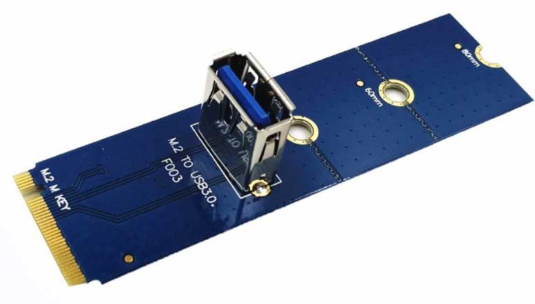

W nowym laptopie nie mam już jednak tutaj miniPCI-E, a jedynie kilka wolnych gniazd m.2 zwanych także NGFF. No i mam problem: nie mogę znaleźć analogicznego interfejsu USB jak ten powyżej. Oczywiście NGFF ma usb 3.0, więc tutaj problemu nie ma. Ba, są adaptery takie:
Ale gniazdo pionowo kompletnie nie nadaje się do laptopa. Od roku się nie pojawiło nic takiego, co by pasowało do laptopa. Na razie unifying wyjdzie pewnie na zewnątrz, ale w końcu pewnie się wkurzę i kupię takie coś z gniazdem do góry i po przetestowaniu odlutuję je i może zdrutuję z unifying na krótko drucikami.

Nie, na stałe nic nie zamontuję. Nie w laptopie z gwarancja NBD, który kosztował 8kPLN. Zrobię pewnie tak, że odlutuję gniazdo, rozbiorę unifying, jako go przymocuję na powierzchni płytki drukowanej i zdrutuję. Tak, żeby wszystko wlazło do wnęki jakoś.

Poczytałem i posprawdzałem - dla m.2/NGFF to wszystko to zabawki do liczenia bitcoin, czyli riserboard, który gniazdo i kabel USB wykorzystuje tylko do tego, żeby wysłać sygnał PCI-Express do zewnętrznego gniazda PCI-E, w który wtykamy kartę graficzną.
Niestety to nie jest szyna USB 3.0, a jedynie wykorzystywane jest jej złącze oraz kable, bo dobrze jest dostosowany do sygnalizacji PCI-E - bo protokół USB 3.x jest właśnie na PCI-E oparty pod względem elektrycznym (ale sam protokół jest już inny).
