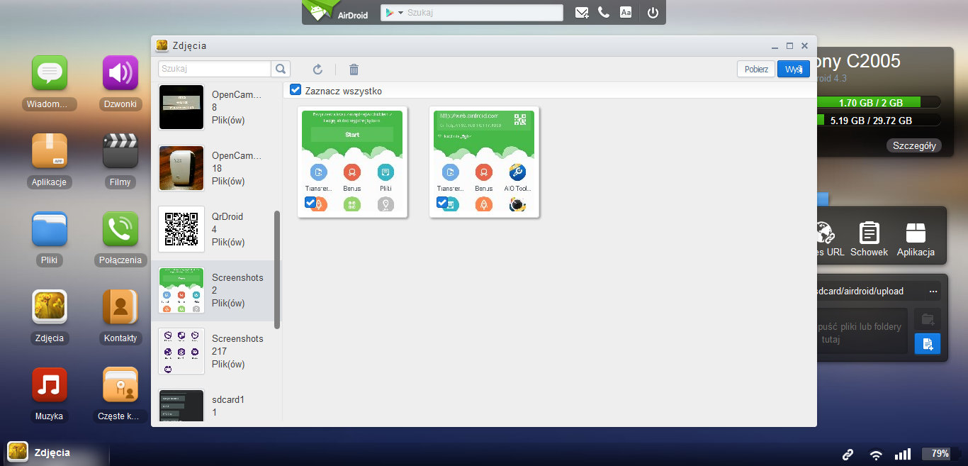

ale zapewne jakiś znajdziesz https://play.google.com/store/search?q=f...rver&hl=pl próbowałeś użyć airdroida? - nie musisz używać płatnej wersji, to co jest darmowe wystarcza do 99% zastosowań, nawet bez roota załączniki z airdroidem ekran startowy, gdzie jest mnóstwo śmieci i kluczowy przycisk "start" po uruchomieniu serwera http w telefonie widoczne są istotne informacje - obrysowałem je czerwonymi ramkami 1) niżej - informacja o połączeniu WiFi z którego korzysta telefon (czy też tablet itd.) 2) wyżej informacja o adresie który trzeba otworzyć w przeglądarce w tym wypadku jest to Kod: http://192.168.10.117:8888 nie ma żadnego znaczenia jak komputer jest z nią połączony (w szczególności mam na myśli to czy to połączenie kablowe, czy bezprzewodowe) a to co widzimy w przeglądarce przy skorzystaniu z tego adresu widok ^ oczywiście już w trakcie działań - tu pobierałem w ten sposób screenshoty z telefonu do komputera PS (trochę nie na temat, ale może jednak?) masz zrootowany telefon? Statystyki Folding@home |
