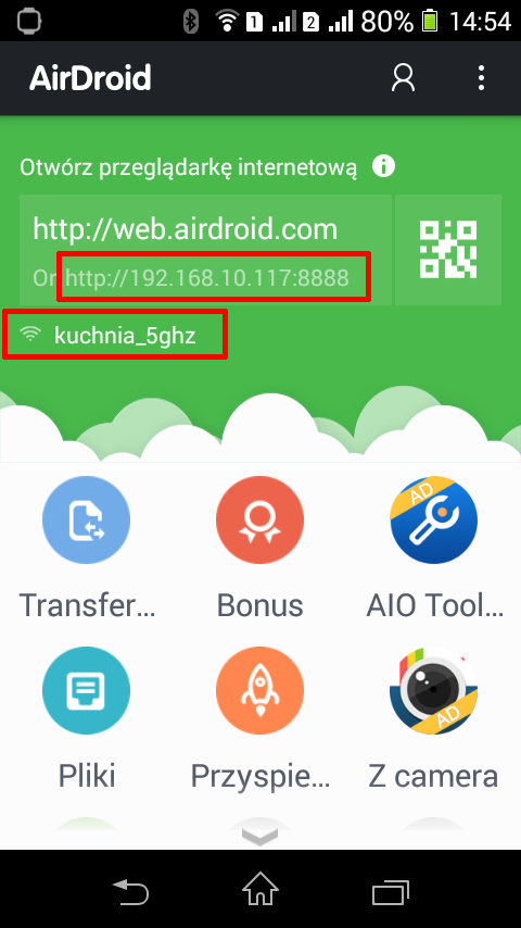

próbowałeś użyć airdroida? - nie musisz używać płatnej wersji, to co jest darmowe wystarcza do 99% zastosowań, nawet bez roota

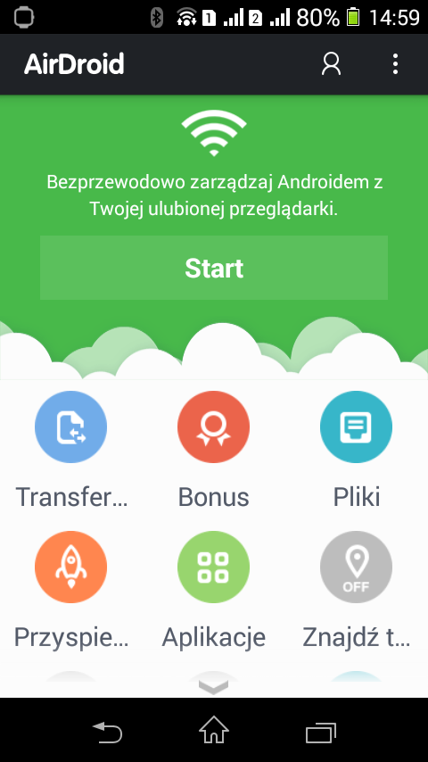

załączniki z airdroidem
ekran startowy, gdzie jest mnóstwo śmieci i kluczowy Big Grin przycisk "start"
po uruchomieniu serwera http w telefonie
widoczne są istotne informacje - obrysowałem je czerwonymi ramkami
1) niżej - informacja o połączeniu WiFi z którego korzysta telefon (czy też tablet itd.)
2) wyżej informacja o adresie który trzeba otworzyć w przeglądarce
w tym wypadku jest to
http://192.168.10.117:8888
oczywiście komputer musi być w tej samej sieci LAN (czyli w w/w przypadku 192.168.10.0), ten adres zależy od sieci LAN do której jesteś podłączony
nie ma żadnego znaczenia jak komputer jest z nią połączony (w szczególności mam na myśli to czy to połączenie kablowe, czy bezprzewodowe)

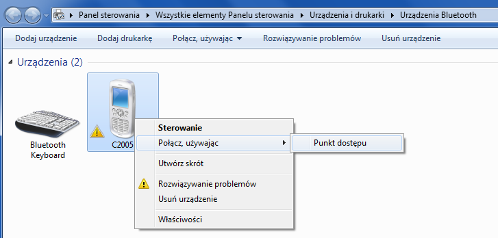

owszem na tetheringu bluetooth wycisnąłem maksymalnie koło 1Mbps w obie strony
w załączniku obrazek jak skorzystać z tetheringu bluetooth w win 7 (mam wykrzykniki, bo nie sposób znaleźć brakujących sterowników dla niektórych funkcji tego telefonu, a nie drążę tematu bo jakoś nie jest mi to do życia potrzebne ;D)
oczywiście aby to było dostępne to trzeba uprzednio sparować telefon i chyba warto włączyć opcje stałej autoryzacji (bez tego czasem występowały niezgodne PINy na komputerze i telefonie, mimo, że niby powinno proponować właściwe za każdym razem)
no i telefon musi wspierać tethering bluetooth (bo nie każdy to ma)
