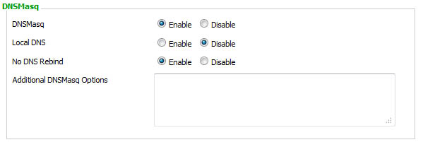

Problem lezy w DNSmasq. Trzeba wylaczyc dns rebind protection (zakladka Services) - co nie jest zalecane. Albo dodac wpis z aero wg forum eco.one.pl. Jak go dodac na dd-wrt jeszcze nie wiem Wink ale po wylaczeniu kapec sie pojawil. Potem wlaczenie, reset i jest net.

dns rebind protection (a konkretniej częściowe lub całkowite wyłączenie)
http://eko.one.pl/forum/viewtopic.php?id=8383

DD-WRT tez ma mozliwosc wylaczania zabezpieczen dns rebind czy dopisania wyjatku w regule blokowania... tyle ze przynajmniej w bulidach, ktore sprawdzalem dopisanie aero2 do wyjatku nie dziala. Wyglada to na blad w linii BrainSlayer. Oficjalnej linii dd-wrt nie sprawdzalem bo e3131 hilink nie chce z nia dzialac.
Calkowite wylaczenie dns rebind jest zlym pomyslem ale dziala wylaczanie blokady tylko na czas kapcia i ponowne jej wlaczenie - to przetestowalem i dziala bezproblemowo. Reset tez jest z poziomu menu routera.
